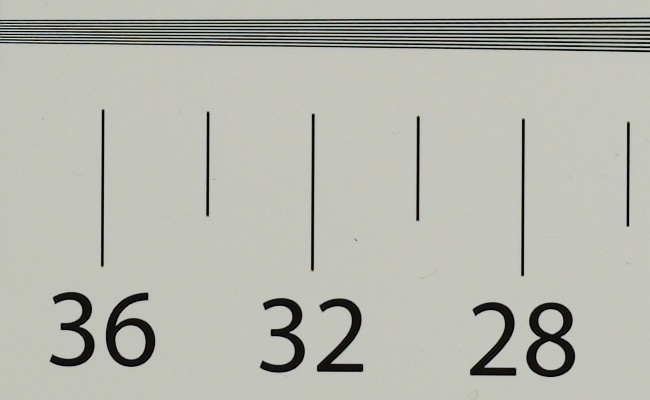

A7R III, JPEG, 135 mm, f/1.8

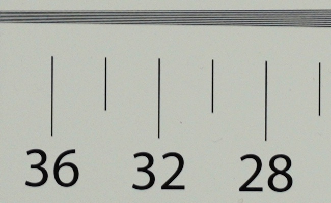

A7R III, JPEG, 135 mm, f/4.0
