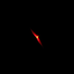

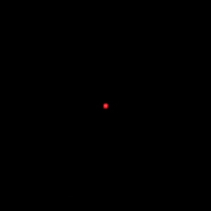

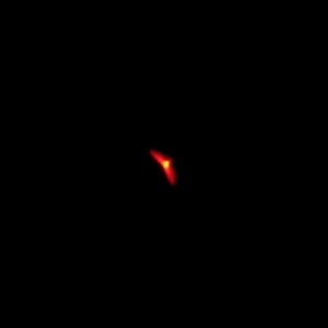

Przy tak małym, jasnym i jednocześnie niezbyt skomplikowanym optycznie obiektywie część wad optycznych musiała być skorygowana źle. Producent zadbał o prawidłowe skorygowanie obu typów aberracji chromatycznych, troszkę powalczył z dystorsją, a jednocześnie prawie całkowicie poddał się w przypadku komy, która jest naprawdę ogromna.
Chcąc być ścisłym, trzeba dodać, że w tym przypadku za wygląd diody z rogu kadru nie odpowiada głównie koma lecz bardziej aberracja wyższego rzędu zwana sagittalną składową ukośnej aberracji sferycznej, która przyczynia się do powstawania takich długich "skrzydeł" jakie widzimy na zaprezentowanych poniżej obrazkach.
X-T2, f/1.2, centrum X-T2, f/1.2, róg
Voigtlander Nokton 35 mm f/1.2 X / Z - Koma, astygmatyzm i bokeh Voigtlander Nokton 35 mm f/1.2 X / Z - Koma, astygmatyzm i bokeh
X-T2, f/1.8, centrum X-T2, f/1.8, róg

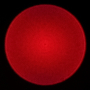

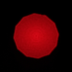

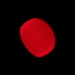

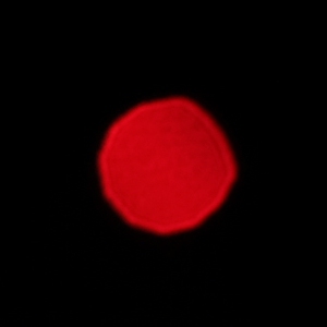

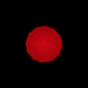

Rozogniskowane krążki światła wyglądają bardzo dobrze. Rozkład światła jest w nich równomierny i nie widać tam żadnych wyraźnych ekstremów lokalnych lub cebulowego bokeh. Gdy zaczniemy przyglądać się uważnie, dojrzymy trochę większą jasność centrum krążka, ale nie wpływa to negatywnie na wygląd nieostrości. Przy tak małym obiektywie nie dziwi natomiast wpływ winietowania mechanicznego, które nie znika całkowicie nawet po przymknięciu przysłony o 2 EV.
X-T2, f/2.5, centrum X-T2, f/2.5, róg
