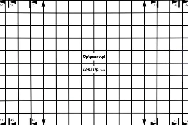

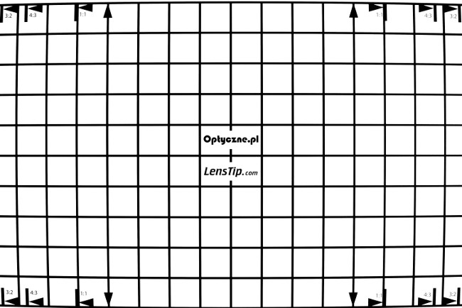

Gdy pracujemy na plikach JPEG dystorsja jest praktycznie niezauważalna. Nasze pomiary pokazują niewielkie zniekształcenia poduszkowe o wartości +0.46%. Ciekawe jest jednak to, że owa "poduszka" jest efektem pracy oprogramowania aparatu, które oryginalną dystorsje przekorygowuje. Na neutralnych plikach RAW mamy bowiem do czynienia ze zniekształceniami beczkowymi o wartości -1.53%.
Taka wartość, w przypadku obiektywu standardowego, to nie jest rzecz niespotykana. Wręcz przeciwnie - kiedyś to był wynik bliski typowego. Tyle, że kiedyś większość standardów konstruowano w układzie podwójnego gaussa, natomiast obecne, bardziej skomplikowane optycznie instrumenty są w stanie korygować dystorsję trochę lepiej.
Wynik na poziomie -1.5% nie jest jednak czymś nad czym należy mocno płakać i można nad nim przejść do porządku dziennego.
Fujifilm X-T2, 35 mm, JPEG

Fujifilm X-T2, 35 mm, RAW
