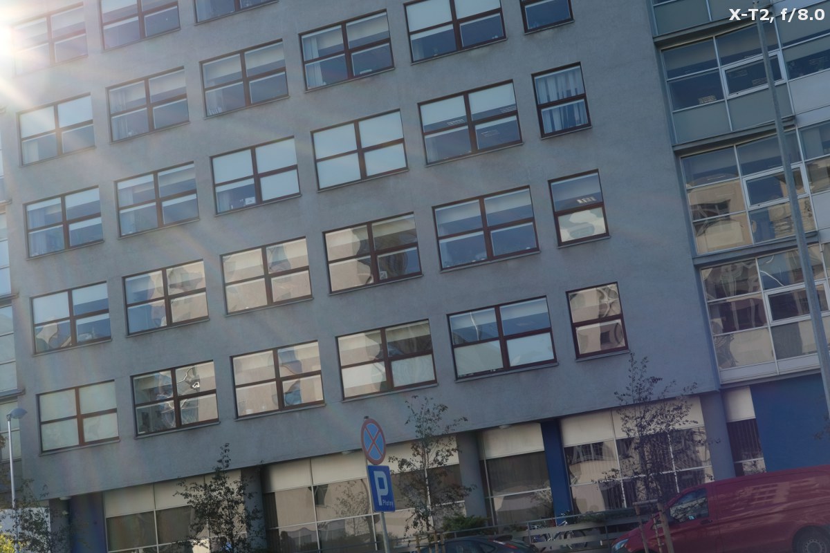

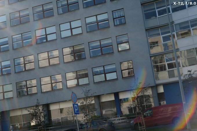

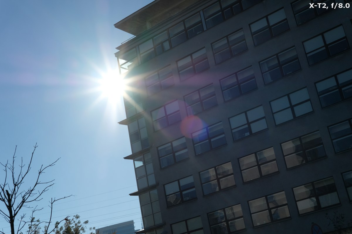

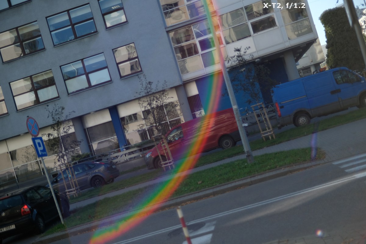

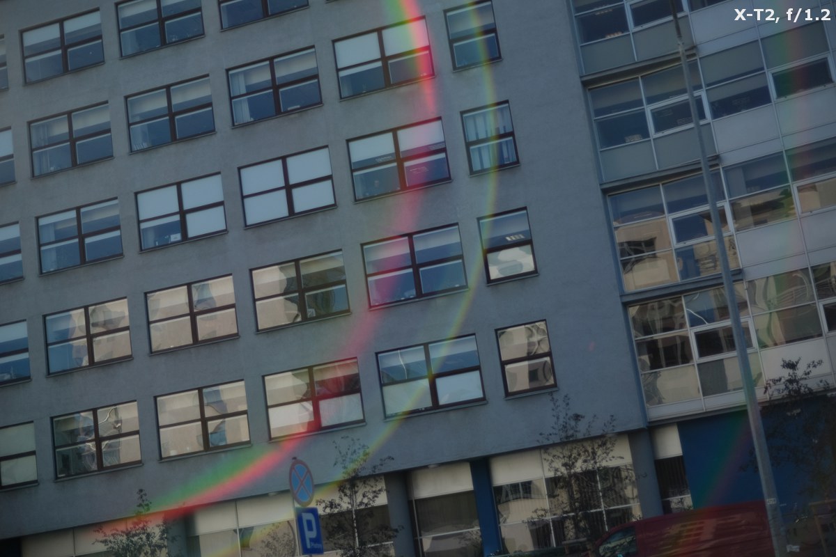

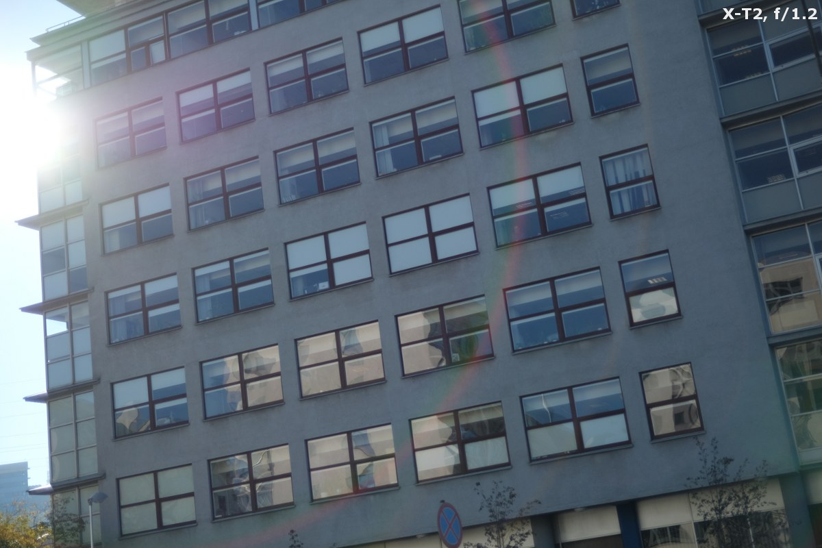

Nokton jest obiektywem jasnym, ale jednocześnie wcale nie daje dużych kątów widzenia i nie jest skomplikowany optycznie. W jego konstrukcji znajdziemy 6 grup soczewek, a więc 12 granic powietrze-szkło. Z punktu widzenia współczesnych instrumentów optycznych, nie jest to duże wyzwanie.
Pomimo tego Voigtlander poległ na pełnej linii w walce z odblaskami. Szczególnie fatalny obraz widzimy fotografując w okolicach maksymalnego otworu względnego, gdzie duże i intensywne artefakty świetlne występują niezależnie od tego czy słońce jest w kadrze, czy odsuniemy je daleko poza róg owego kadru. Naprawdę wygląda to źle. Obecność tak wyraźnych łuków świetlnych może skłonić nas do zasugerowania hipotezy, iż ktoś zapomniał, że ranty soczewek też należy wyczerniać. W firmie o takiej tradycji jak Voigtlander, coś takiego zdecydowanie nie powinno mieć miejsca. Wpadka na całej linii...
