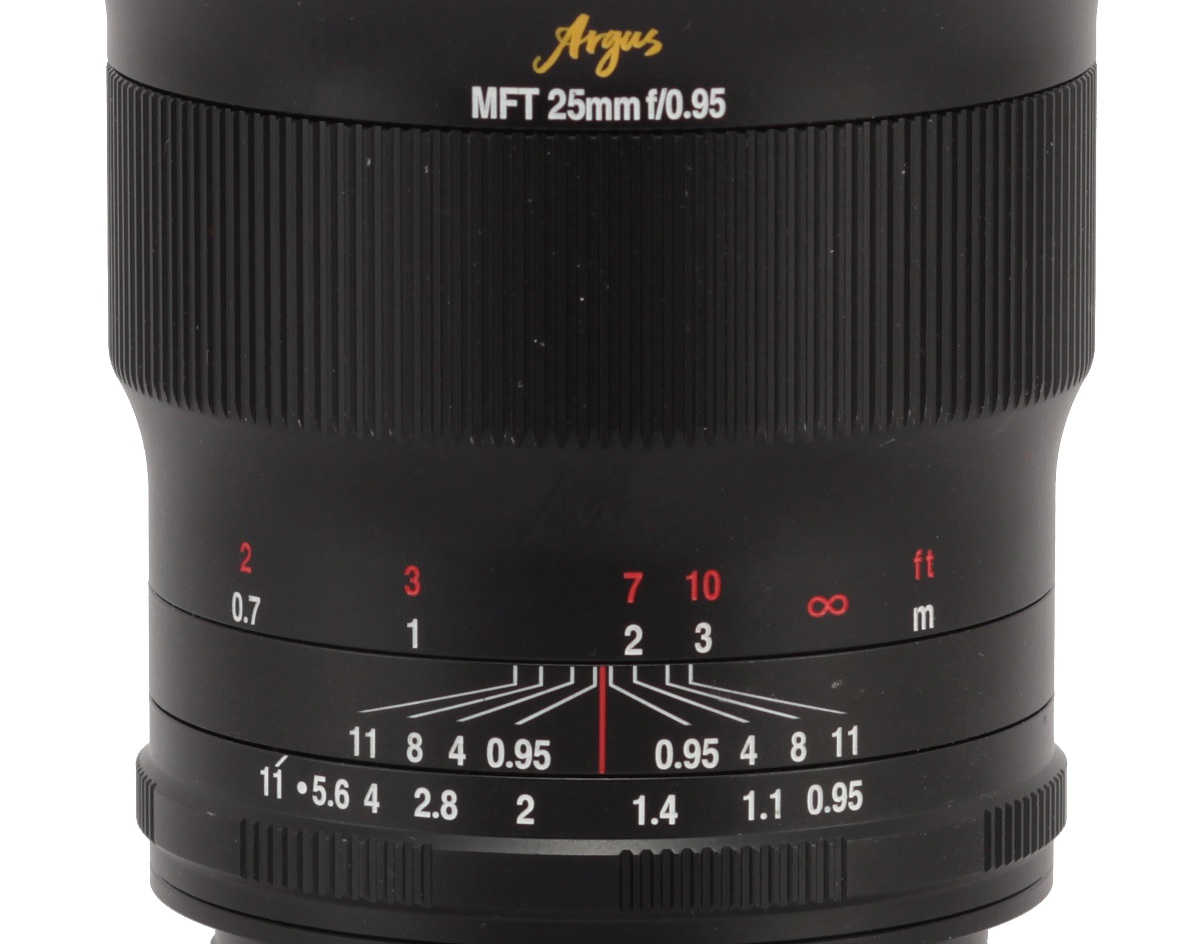

Największą część obiektywu stanowi zwiększający swoją średnicę pierścień do manualnego ustawiania ostrości, który ma szerokość aż 36 mm. Na części o mniejszej średnicy mamy skalę odległości wyrażoną w stopach oraz w metrach, a na części poszerzonej umieszczono drobne, ale wygodne w dotyku karbowanie. Pierścień pracuje równo, płynnie i z należytym oporem. Przebieg całego zakresu ostrości wymaga obrotu nim o kąt 300 stopni, co jest wartością bardzo dużą. Warto jednak nadmienić, że największa część tego zakresu przypada na okolice minimalnego dystansu. Zakres od 0.7 metra do nieskończoności zawiera się w kącie 90 stopni i to już wcale nie jest taka duża wartość.
Venus Optics LAOWA Argus 25 mm f/0.95 MFT - Ustawianie ostrości
Ustawianie ostrości ma dodatkowo ułatwić duża i czytelna skala głębi ostrości, która zawiera znaczniki nawet dla f/0.95, ale to jedyne ułatwienie, które dostajemy. Jak już wspominaliśmy, brak styków powoduje, że aparat nie wie, iż ruszamy pierścieniem ostrości i nie powiększa automatycznie obrazu w wizjerze lub na ekranie. Naprawdę warto nad tymi stykami popracować. Ekstremalne parametry generują naprawdę małą głębię ostrości, a w takim przypadku każda pomoc w prawidłowym ustawieniu jest bardzo mile widziana.
