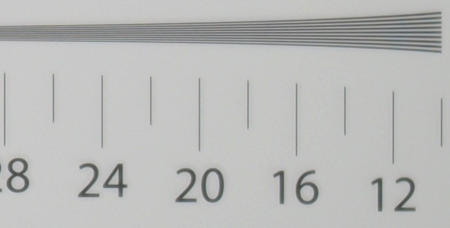

Olympus E-M5 II, JPEG, f/0.95

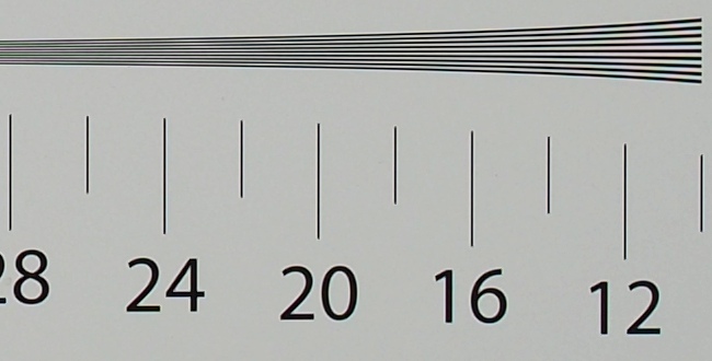

Olympus E-M5 II, JPEG, f/2.8
