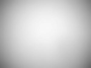

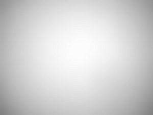

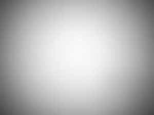

Spójrzmy na poniższe miniaturki, żeby ocenić, jak wygląda winietowanie testowanego obiektywu na plikach JPEG uzyskanych przy pomocy Olympusa O-MD E-M5 Mark II.
Olympus E-M5 II, JPEG, f/2.0 Olympus E-M5 II, JPEG, f/2.8
Venus Optics LAOWA 6 mm f/2 Zero-D MFT - Winietowanie Venus Optics LAOWA 6 mm f/2 Zero-D MFT - Winietowanie
Olympus E-M5 II, JPEG, f/4.0 Olympus E-M5 II, JPEG, f/5.6

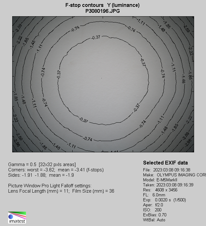

Biorąc pod uwagę parametry testowanego obiektywu i jego rozmiary, nie oczekiwaliśmy tutaj cudów. I faktycznie ich nie było. Na f/2.0 winietowanie sięga ogromnego poziomu 69% (−3.41 EV) i zmniejsza się do wartości 55% (−2.34 EV) po przymknięciu przysłony do f/2.8. Nie będziemy mieli żadnych problemów z dojrzeniem tej wady nawet wtedy, gdy mocniej przymkniemy przysłonę. Na f/4.0 wynosi ona bowiem 49% (−1.93 EV), a na f/5.6 wciąż 46% (−1.81 EV). Dalsze przymykanie nie daje już mierzalnego efektu.
Olympus OM-D E-M5 Mark II, JPEG, f/2.0
