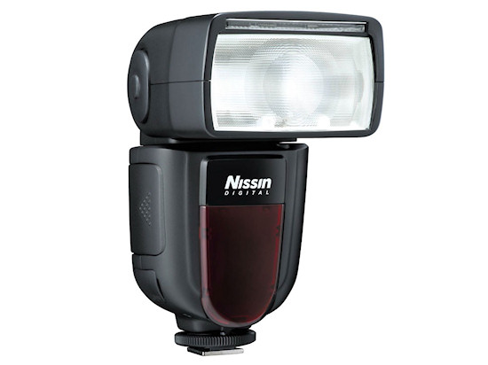

Nissin Di700 i Nissin PS 8
Brytyjski dystrybutor firmy Nissin poinformował o poszerzeniu swojej oferty o nowe produkty tego japońskiego producenta. Wśród nowości znalazła się lampa błyskowa Nissin Di700, a także tzw. power pack pozwalający na szybkie ładowanie flesza i urządzeń zasilanych z portu USB.
Nissin Di700 prawdopodobnie zastąpi dotychczasowy model oznaczony symbolem Di622, a producent chwali się, iż w nowym produkcie poszerzono zakres ogniskowych z jakimi lampa może pracować i wynosi on 24–200 mm. Nawet na najdłuższym końcu użytkownicy będą mogli cieszyć się liczbą przewodnią wynoszącą 50. Poprawiono także zakres ruchów palnika, który możemy obracać w płaszczyźnie poziomej o 180 stopni w lewo lub w prawo. Palnik odchyla się także w płaszczyźnie pionowej: o 90 stopni w górę i 7 stopni w dół. Lampę wyposażono w 3.5 mm złącze synchronizacyjne oraz gniazdo pozwalające podłączyć wspomniany wcześniej power pack Nissin PS 8, który znacząco skraca czas ładowania.
Specyfikacja Nissin Di700
- Czas ładowania: 0.1–4 s,
- Dostępna liczba błysków: 200–1500,
- Temperatura barwowa: 5600 K,
- Kontrola ekspozycji: E-TTL II / E-TTL (Canona), i-TTL (Nikon) oraz Sony ADI/P-TTL,
- Tryb bezprzewodowy: Wireless TTL non TTL Slave,
- Zakres lampki wspomagającej AF: 0.7–6 m,
- Wymiary: 40×75×115 mm,
- Waga: 350 g,
- Dostępność: od kwietnia 2013 r., wersje: Canon, Nikon i Sony.

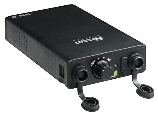

Specyfikacja Nissin PS 8
- Złącza: 2 wyjścia zasilające do lamp błyskowych, 1 wyjście zasilające USB 5V,
- Napięcie wyjściowe: DC 320V,
- Czas ładowania lampy: 0.5–0.7 s,
- Typ akumulatora: Ni-MH,
- Żywotność akumulatora: 550 ładowań lampy,
- Wskaźnik naładowania: zielona dioda – 100%, czerwona dioda – mniej niż 30%, mrugająca czerwona dioda – akumulator rozładowany,
- Akcesoria: ładowarka z kablem, pasek, wodoodporne etui,
- Wymiary: 200×110×35 mm,
- Waga: 761 g,
- Cena: £165.
Jeśli na najdłuższym końcu ma LP 50 to ile ma na najkrótszym 12 ?.
Napięcie wyjściowe 230V?! To ma być aku dla lamp studyjnych?!
Na pewno więcej niż SB 700 Nikona.
Nissin Di622 miał według specyfikacji producenta LP 25/24mm, 32/35mm i 44/105mm.
Według testów LP 31/24mm, 37/35mm i 50/105.
- link
To mniej więcej tyle samo co oferuje SB 900 więc o moc lampy bym się nie martwił.
@Dzosef - niestety chyba tylko Metz CT60 oferuje LP 60 az do 35 mm dla FF, czyli 24mm dla APS.

@sloma_p - paradoksalnie, ale to 60CT byla najsilniejsza lampa Metza. 76Mz ma juz ruchomy palnik i dla ogniskowej 50mm ma LP tylko 54, a dla 35mm pewnie ok 40.
Tak po mojemu 60CT posiada w pełni obrotową głowicę i coś się tam przesuwa po założeniu nasadki rozpraszającej. Ma dwa palniki.
@flash
Tu mamy 200mm! a nie 105 do których porównujesz.
@Artka - masz rację, ja nigdy 76tki w łapach nie miałem :) Za to dźwiganie zasobnika z aku za 60CT-1 mi się znudziło (ergo mamy teraz na tyle dobrą jakość zdjęć przy wysokich ISO, że słabsze lampy wystarczają ;)). Ale ten wielki palnik i reflektor dawał o wiele lepsze światło od nowych, małych zabawek :)
@baron13 - owszem głowica jest obrotowa, nie wszystkie wersje miały dwa palniki (moje nie miały, miałem 45 z dwoma palnikami), a nakłądka - hę, no cóż, był tam jakiś teleskop na nią, ale jak się dołaczyło młotek, zasobnik na aku, steronwnik na stopkę, to dołożenie nasadki oznaczałoby brak siły na podniesienie i manerwrowanie aparatem ;)
Ładna lampka. Taki odpowiednik 580EX. Moja coś szwankuje, więc taka lampka powinna byc ok. Pierwszego Nissina kupiłem chyba w 1986 roku i dzielnie działał przez wiele lat dopóki mi nie wypadł z samolotu:)
Hm.... błąd , czy taki kiepski ?? :)
Chodzi o ilość ładowań kondensatora lampy - tzn. z jednego łaodwania możesz mieć 550 błysków na pełnej mocy ;)

Słoma_p , domyslam się tego że chodzi ilość ładowań lampy :) , natomiast określenie " żywotność" odnosi się zawsze do czasu " życia " akumulatora . Stosowane popularne akumulatory np. AA mają żywotność ok 1000 cykli ładowań- rozładowań. Nie , żebym się czepiał , ale jak juz coś piszemy , to piszmy z sensem.
@kelvinpiotr: wygląda, że masz rację, chodzi o 550 błysków. Niestety, mamy słówko "żywotność" w tekście źródłowym. Powinno być np "pojemność". I niestety, 550 cykli ładowanie-rozładowanie, jest prawdopodobne. 1000 cykli czy 2500 dla akumulatorów litowo jonowych dotyczy optymalnej eksploatacji i określonego spadku pojemności.

A jesli chodzi o akumulatorki NiMh, które maja teoretycznie 1000 cykli ładowań rozładowań w praktyce często nie dożywają 300 czy nawet 100. Ich awaryjność jest zadziwiająco duża. I mam tu na myśli firmowe akumulatory. Wyrzuciłem ich już dziesiątki, więc wiem.Pewnie zależy też to od warunków eksploatacji. A jak to jest z Lionami to bym musiał doczytać:) W każdym razie w dzisiejszym konsumpcyjnym świecie producentom na 100% nie zależy, żeby akku działały długo. To im się po prostu nie opłaca. 1000 cykli to tylko teoretycznie i spokojnie możemy takie historie między bajki włożyć.
Żywotność akumulatora w tym wypadku to ilość możliwych do wykonania błysków z jednorazowego naładowania akumulatora. To co opisano w opisie PS8 nie dotyczy trwałości czy maksymalnej ilości ładowań akumulatora. Sam mam Nissina (rozumiem, że poprzednia wersja tego modelu) i podczas fotografowania imprez z lampą po prostu brakuje energii w akumulatorach po około 200 błyśnięciach i to w dobrych warunkach. Od razu podaję, że większość zdjęć wykonuję na ISO 400 ze względu na używane obiektywy. Niestety w mojej lampie nie ma miarodajnego sygnału stwierdzającego, że akumulatory są za słabe i objawia się to dopiero podczas wykonywania zdjęć. Od razu też napiszę, że znacznie lepiej lampa pracuje pod tym kątem na zwykłych paluszkach alkalicznych, a mam akumulatory Kodaka i np z Lidla.
