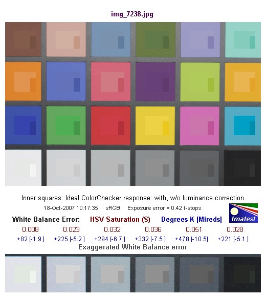

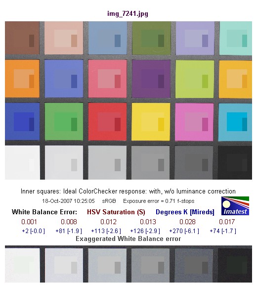

Poniżej prezentujemy pomiary balansu bieli wykonane na tablicy kolorów GretagMacbeth i przeanalizowane programem Imatest.
Balans bieli. Światło. Tablica kolorów Przestrzeń kolorów Lab
Balans bieli Auto. Światło słoneczne. Canon EOS 40D - Balans bieli Canon EOS 40D - Balans bieli

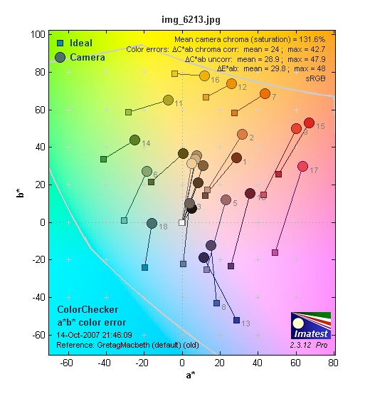

Balans Światło słoneczne. Światło słoneczne. Canon EOS 40D - Balans bieli Canon EOS 40D - Balans bieli

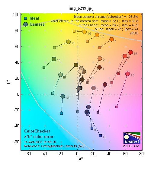

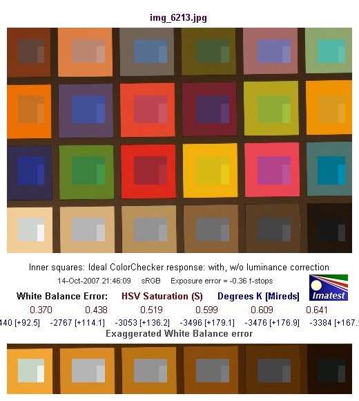

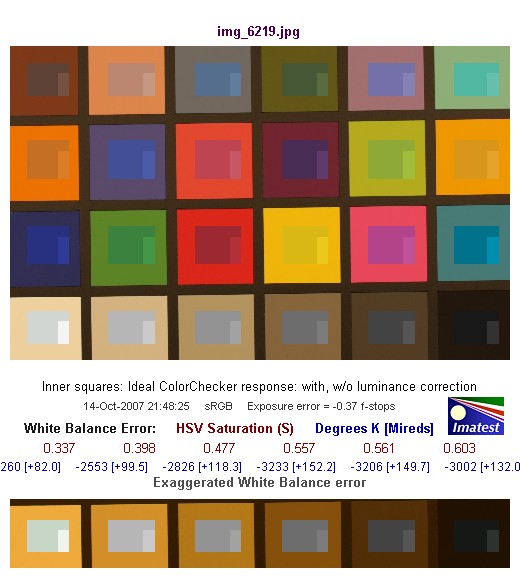

Balans Auto. Światło 3500 K. Canon EOS 40D - Balans bieli Canon EOS 40D - Balans bieli

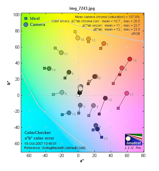

Balans Auto. Światło mieszane. Canon EOS 40D - Balans bieli Canon EOS 40D - Balans bieli
Balans Auto. Światło lampy błyskowej. Canon EOS 40D - Balans bieli Canon EOS 40D - Balans bieli
Balans Lampa błyskowa. Światło lampy błyskowej. Canon EOS 40D - Balans bieli Canon EOS 40D - Balans bieli
Balans 3500 K. Światło 3500 K. Canon EOS 40D - Balans bieli Canon EOS 40D - Balans bieli
Balans Auto. Światło w pochmurny dzień. Canon EOS 40D - Balans bieli Canon EOS 40D - Balans bieli
Balans Dzień pochmurny. Światło w pochmurny dzień. Canon EOS 40D - Balans bieli Canon EOS 40D - Balans bieli
Pomiary wartości nasycenia S i błędu koloru dC dla powyższych kombinacji balansu bieli (WB) i światła zebraliśmy w tabeli znajdującej się poniżej. Canon 40D bardzo dobrze odwzorowuje kolory w przypadku światła słonecznego. Zarówno przy automatycznym WB jak i nastawie Dzień słoneczny nasycenie zdjęć jest niemal idealne, a błąd koloru bardzo mały. Znakomite wyniki otrzymaliśmy też dla światła lampy błyskowej. W tym przypadku również nasycenie kolorów jest bliskie ideałowi, a błąd barwy bardzo mały. Pomiary pokazują, że nie ma potrzeby używania balansu bieli lampy błyskowej, bo automatyczny WB radzi sobie z tym światłem wyśmienicie. Podobnie jest podczas fotografowania w pochmurny dzień. Nieważne, czy ustawimy balans bieli Auto, czy Dzień pochmurny, w efekcie i tak aparat wyśmienicie dobierze kolory.
Zdecydowanie gorzej jest w przypadku światła żółtego, bądź mieszanego. Balans bieli Auto nie radzi sobie ze światłem żarówki o temperaturze 3500 K. Dopiero ustawienie odpowiedniej temperatury barwowej pomaga i wtedy otrzymujemy względnie przyzwoite wyniki (S=108, dC=11). Trzeba jednak wziąć pod uwagę, że z takim światłem problemy ma każdy aparat i jedyny sposób ratowania sytuacji, to korzystanie ze wzorca bieli.
