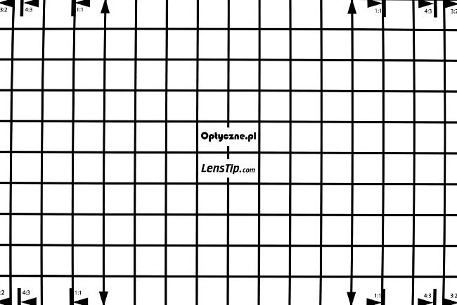

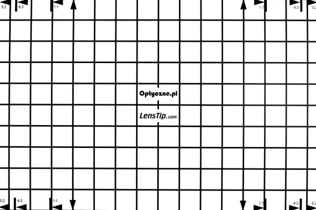

Skorygowane JPEG-i – co zrozumiałe – nie dają jeszcze żadnych powodów do niepokoju. W przypadku mniejszej matrycy APS-C/DX zniekształcenia sięgały śladowego poziomu -0.11% i rosły nieznacznie do wartości -0.29% po przejściu na pełną klatkę.
Nikon Z7, 26 mm, JPEG, APS-C/DX,
Nikon Nikkor Z 26 mm f/2.8 - Dystorsja i pole widzenia
Nikon Z7, 26 mm, JPEG, FF

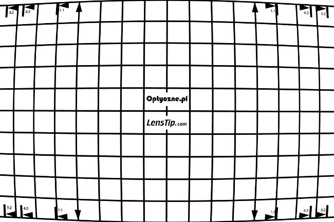

Na plikach RAW jest gorzej, bo na mniejszym detektorze mamy do czynienia z dystorsją beczkową o wartości -2.62%, która rośnie do całkiem sporego poziomu -5.15% po przejściu na pełną klatkę. Na pocieszenie pozostaje nam fakt, że producent nie wspomagał się tutaj prawie wcale wprowadzeniem dystorsji falistej.
Nikon Z7, 26 mm, RAW, APS-C/DX,
Nikon Z7, 26 mm, RAW, FF
