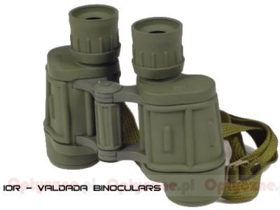

  1. wojtek
    wojtek 26 czerwca 2007, 14:27
    Jakość / cena
    Ocena ogólna
    IP 80.48.x.x
    Użytkuje od: 2 lat
    Cena zakupu: 1500
    Wykorzystanie: Amatorskie
    Wady: czasem dokuczają jej odblaski,w porze zimowej szybko parują szkła,lekko chodzace pokrętło do korekty wady wzroku.
    Zalety: bardzo dobra lornetka,wiele lepsza od innych iorów 7x40 czy 10x40,zupełnie inne powłoki,obraz bardziej biały jak w fujinonie 10x50,bardzo duże pole widzenia,niesamowita glębia
    Podsumowanie: Dobra lornetka do spacerów po górach itp,obrazem naprawde dorównuje do fujinona 8x30,jest wrażliwa na boczne światło z uwagi kiepskich powłok antyodblaskowych. obudowa nie śmierdzi jak w nowszych lornetkach ior 7x40 czy 10x40,lornetka godna polecenia,szkoda ze już nie produkowana bo jest całkiem przyjemna i ma w sobie to coś...
