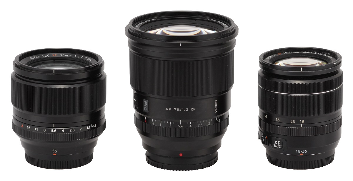

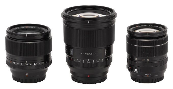

Na poniższym zdjęciu Viltrox AF 75 mm f/1.2 stoi pomiędzy dwoma obiektywami Fujinon - po lewej mamy jasnego XF 56 mm f/1.2 R, a po prawej zmiennoogniskowego XF 18-55 mm f/2.8-4.0 R LM OIS.

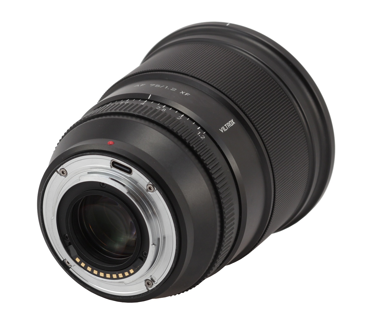

Testowany obiektyw rozpoczyna się metalowym bagnetem, który otacza czarne denko z zatopionymi w nim stykami. Tylna soczewka ma średnicę 22 mm, jest nieruchoma i znajduje się tuż poniżej styków. Jej otoczenie jest dobrze wyczernione. Warto nadmienić, że mamy tam także wejście USB-C, które pozwala podpiąć obiektyw do komputera i np. wgrać mu najnowsze oprogramowanie albo sprawdzić obecne. W trakcie naszego testu pojawiła się najnowsza wersja owego oprogramowania o numerze 1.0.3, więc mogliśmy przekonać się jakie różnice wprowadziła ona w stosunku do poprzedniej edycji.

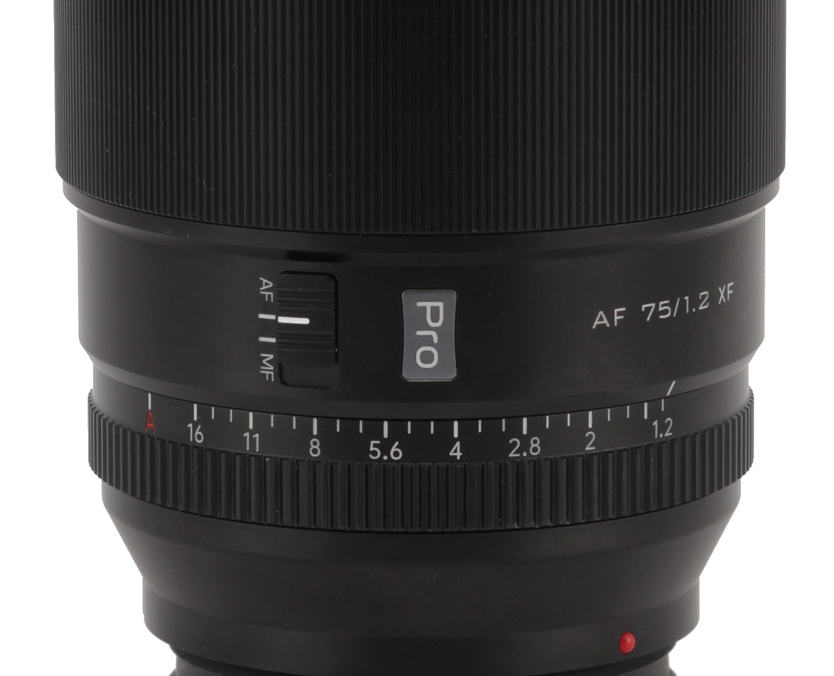

Kolejnym elementem jest mający 13 mm szerokości, karbowany pierścień do zmiany wartości przysłony. Zawiera on znaczniki co 1 EV oraz wartość A, której ustawienie powoduje, że aparat sam wybiera wartość przysłony. Pierścień pracuje z krokiem 1/3 EV i nie mamy wyboru trybu jego pracy.
Viltrox AF 75 mm f/1.2 - Budowa i jakość wykonania
Idąc dalej natrafiamy na kolejny nieruchomy i metalowy pierścień, na którym mamy podstawowe parametry obiektywu, logotyp producenta, znaczek z oznaczeniem serii produktowej (Pro) oraz przełącznik trybu pracy mechanizmu ustawiającego ostrość (AF/MF).
Największym elementem jest pierścień do manualnego ustawiania ostrości, który ma szerokość aż 28 mm i jest w całości pokryty drobnym karbowaniem. Nie znajdziemy na nim żadnej skali odległości, ani głębi ostrości. Pierścień pracuje w przełożeniu elektronicznym i jego ruch jest płynny. Zakres pracy owego pierścienia wynosi 200-210 stopni i jest to rozsądna wartość.

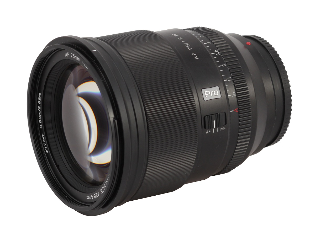

Obiektyw kończy się metalowym bagnetem do mocowania osłony przeciwsłonecznej, wewnątrz którego znajdziemy nierotujące mocowanie filtrów o średnicy 77 mm. Przednia soczewka jest lekko wypukła, nieruchoma, ma średnicę 60 mm i otacza ją fragment obudowy z nazwą i podstawowymi parametrami obiektywu.

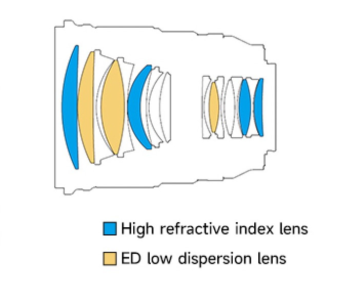

Jeśli chodzi o konstrukcję optyczną, mamy tutaj do czynienia z aż 16 elementami ustawionymi w 11 grupach. To ogromna liczba jak na teleobiektyw o umiarkowanej ogniskowej. Co więcej, zastosowano tam aż trzy elementy wykonane z niskodyspersyjnego szkła ED oraz cztery soczewki ze szkła o wysokim współczynniku załamania światła. Wewnątrz znajdziemy jeszcze przysłonę o jedenastu listkach, którą możemy domknąć maksymalnie do wartości f/16.

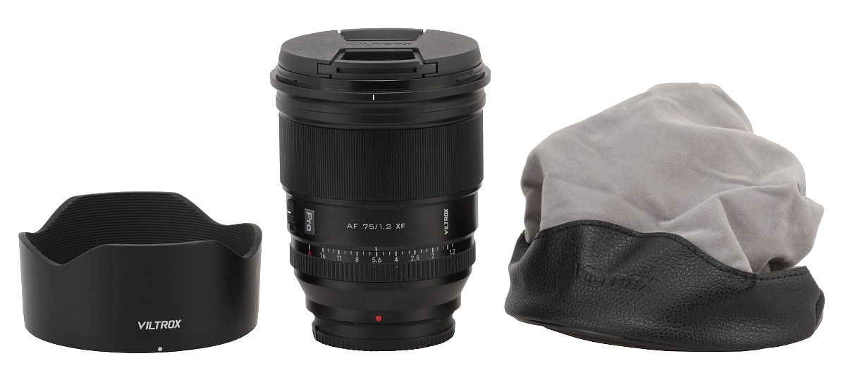

Kupujący dostaje w zestawie oba dekielki, osłonę przeciwsłoneczną oraz miękki futerał ze sztywniejszym, skórzanym spodem.
