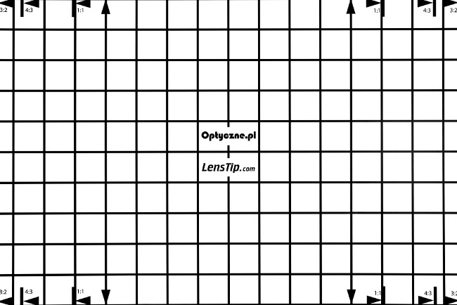

Dystorsja
Niestety spore problemy z dystorsją widać już na matrycy APS-C. W przypadku użycia ogniskowej 17 mm musimy liczyć się z wystąpieniem dystorsji beczkowej o wartości aż −5.47%, która zmniejsza się do równych −4.00% po przejściu do 20 mm oraz do −2.46% po zmianie ogniskowej na 24 mm. Problemy kończą się na 35 i 50 mm, gdzie odnotowaliśmy wyniki odpowiednio −0.60% oraz +0.01%.
Sony A7R IIIa, APS-C, 17 mm
Tamron 17-50 mm f/4 Di III VXD - Dystorsja i pole widzenia

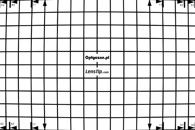

Sony A7R IIIa, APS-C, 20 mm

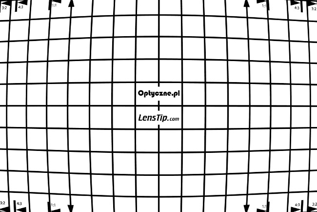

Sony A7R IIIa, APS-C, 24 mm

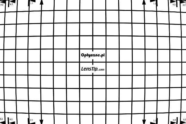

Sony A7R IIIa, APS-C, 28 mm

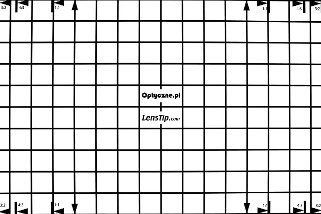

Sony A7R IIIa, APS-C, 35 mm

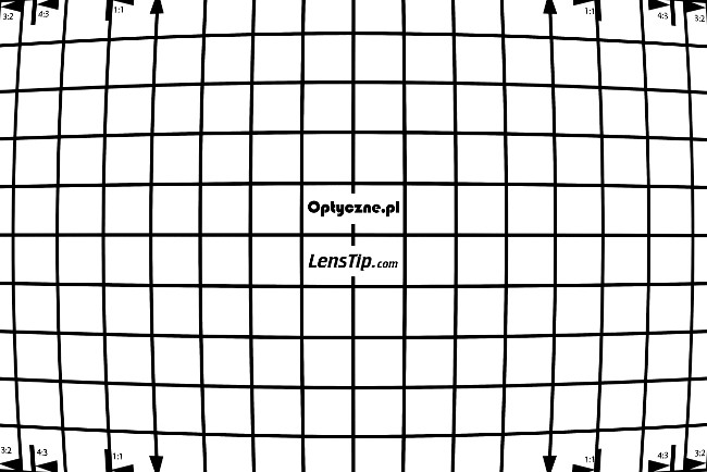

Sony A7R IIIa, APS-C, 50 mm

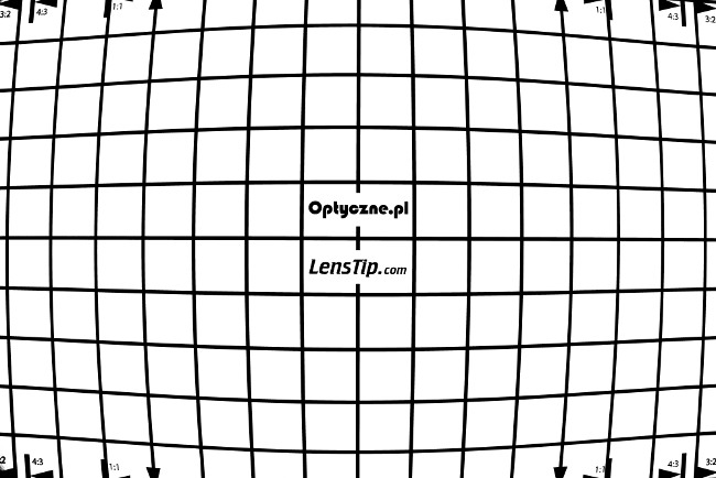

Na matrycy pełnoklatkowej w pełnej krasie widać fakt, że konstruktorzy optyki Tamrona 17–50 mm zupełnie odpuścili sobie walkę z dystorsją. Na 17 mm wada ta sięga ogromnej wartości −9.17%. Jakby tego było mało, widać tutaj lekki wpływ dystorsji falistej. Gdy ograniczymy nasze pomiary do obszaru wewnątrz znaczników 1:1, uzyskany wynik wzrasta do −9.9%.

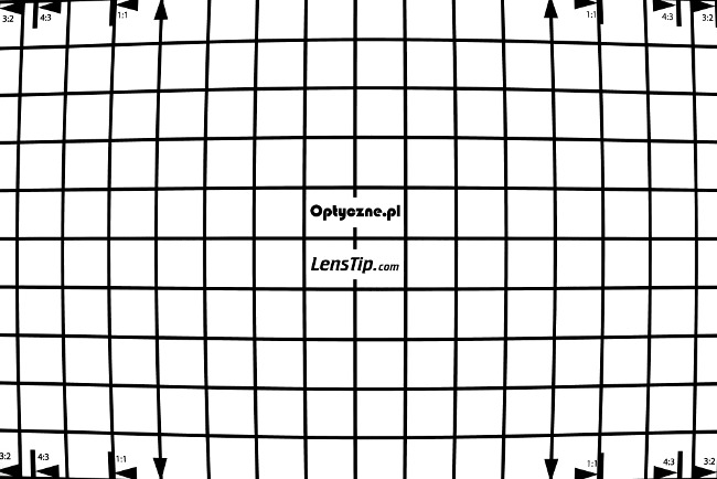

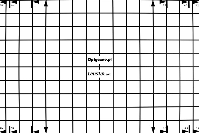

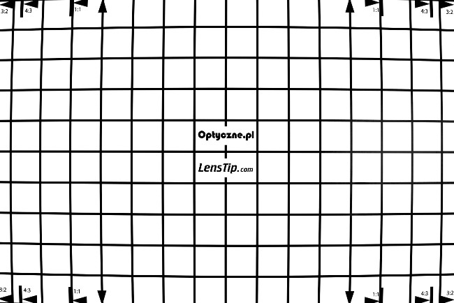

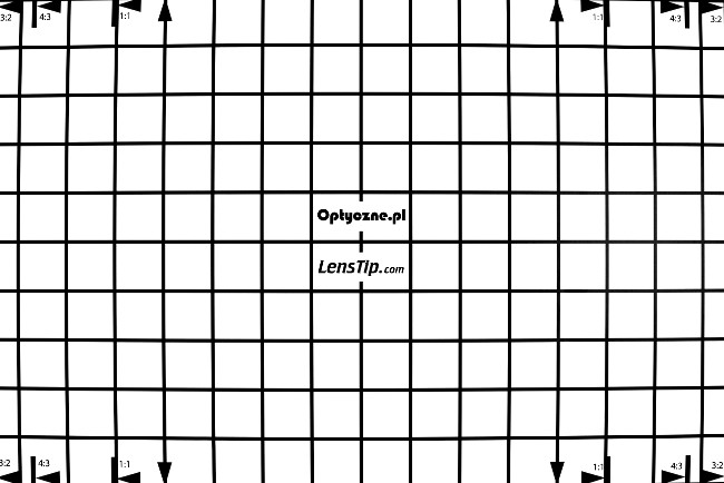

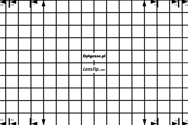

Z wciąż wysokim rezultatem sięgającym −6.36% mamy do czynienia po przejściu do ogniskowej 20 mm. Dystorsja beczkowa da nam się we znaki także na ogniskowych 24 i 28 mm, gdzie odnotowaliśmy wyniki odpowiednio: −3.70% i −2.32%. Tym razem problemy także kończą się na ogniskowych 35 oraz 50 mm, gdzie uzyskaliśmy rezultaty wynoszące −0.65% oraz +0.17%.
Sony A7R IIIa, FF, 17 mm
Sony A7R IIIa, FF, 20 mm
Sony A7R IIIa, FF, 24 mm
Sony A7R IIIa, FF, 28 mm
Sony A7R IIIa, FF, 35 mm
