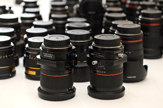

Prelekcja rozpoczęła się od krótkiego omówienia budowy tego ciekawego instrumentu optycznego. Następnie pan Adam wspomniał o zaletach modelu 24 mm T-S jako obiektywu klasycznego. Przykładowo, ma on większe pole obrazowe niż klasyczny obiektyw 24 mm. Jest to oczywiście spowodowane opcją przesunięcia jego osi optycznej, a co za tym idzie koniecznością zapewnienia dobrej jakości obrazowania również na brzegach kadru. Kolejną zaletą jest zredukowanie aberracji chromatycznej, która daje się we znaki szczególnie w rogach kadru. Z tego względu, jesteśmy w stanie uzyskać wysoką jakość przy wydrukach wielkoformatowych. Omawiany obiektyw świetnie nadaje się również do fotografii z bliskiej odległości (dzięki stosunkowo niewielkiej minimalnej odległości ogniskowania wynoszącej 20 cm), a także charakteryzuje się miłym dla oka bokeh.
Następnie omówione zostały funkcje przesuwu i pochyłu w tym obiektywie, a także ich zastosowania. Prowadzący prezentował przykłady, jak za pomocą funkcji Shift uzyskać zdjęcia panoramiczne, nie zmieniając położenia aparatu. Trzy zdjęcia (dwa z bocznymi przesuwami oraz jedno w pozycji neutralnej) wystarczą do złożenia fotografii o szerszym kącie widzenia. I tak, wykonując zdjęcia w poziomie możemy uzyskać ekwiwalent ogniskowej wynoszący 14.4 mm, natomiast przy ujęciach pionowych – 18 mm (dla formatu 35 mm).
Bardzo ważną cechą obiektywów T-S jest możliwość zmiany położenia płaszczyzny głębi ostrości. W przypadku klasycznych instrumentów optycznych, płaszczyzna ta jest zawsze równoległa do matrycy aparatu. Funkcja Tilt bywa bardzo pomocna np. w fotografii produktowej, gdy musimy pokazać ostro cały fotografowany obiekt, a nie tylko jego fragment. Nie zawsze jest to możliwe do osiągnięcia poprzez zastosowanie bardzo małego otworu względnego. Po pierwsze, maksymalna wartość jaką oferuje w tym zakresie nasz obiektyw może nie być wystarczająca, po drugie – przy dużych wartościach przysłony mamy do czynienia ze spadkiem jakości zdjęcia powodowanym rosnącym wpływem negatywnego zjawiska dyfrakcji. Według oszacowania prowadzącego wykład, dzięki obecności funkcji T-S, przy przysłonie f/22 możemy uzyskać głębię ostrości jak w klasycznym obiektywie, przymkniętym do wartości f/64.

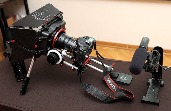

Następnie, prowadzący opisał krótko szereg akcesoriów niezbędnych lub bardzo pomocnych podczas kręcenia materiału filmowego. Pierwszym z nich był rig, umożliwiający stabilne utrzymanie aparatu przez operatora. Bartłomiej Szoja zwrócił uwagę na kwestię obciążenia riga – im jest ono większe, tym mniejszy jest wpływ drgań na jakość obrazu. Drugą grupą akcesoriów są systemy follow-focus, które znakomicie ułatwiają ostrzenie. Warto w tym miejscu zwrócić uwagę, że obiektywy Samyang VDSLR posiadają ząbkowane pierścienie ostrzenia oraz przysłony, pozwalające na zastosowanie wspomnianych systemów. Niestety, poszczególne modele obiektywów tego producenta charakteryzują się różną wzajemną odległością tych pierścieni, co pociąga za sobą konieczność modyfikowania położenia elementów układu follow-focus przy każdorazowej zmianie obiektywu. Trzecim dodatkiem do lustrzanek jest kompendium. Jest to bardziej rozbudowana wersja osłony przeciwsłonecznej, przypominająca wrota używane w studyjnych lampach błyskowych. Zawiera ponadto miejsce na filtry (zwykle ND) oraz przewiduje możliwość ich obracania (przydatne dla filtrów polaryzacyjnych).

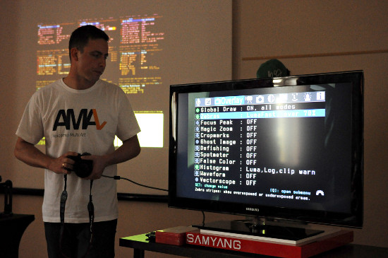

Ostatnią kwestią poruszoną przez prowadzącego wykład były profile kolorów oraz zmodyfikowany firmware dla aparatów Canon. Nagrywanie materiału z użyciem specjalnie przystosowanych do tego celu profili kolorów (np. Cineplus) znacznie ułatwia późniejszą jego obróbkę. Uczestnikom spotkania zaprezentowano również przegląd części opcji dostępnych w oprogramowaniu Magic Lantern, przeznaczonym do Canonów. Trzeba przyznać, że możliwości jakie oferuje ten firmware są ogromne i pozwalają na znaczące poszerzenie funkcjonalności EOS-ów, nie tylko w zakresie filmowania, ale również fotografowania.
