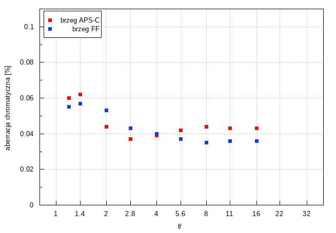

Podobnie dobry obraz widzimy w przypadku poprzecznej aberracji chromatycznej, której przebieg w zależności od wartości przysłony i użytego detektora prezentuje poniższy wykres.
Venus Optics LAOWA Argus 28 mm f/1.2 FF - Aberracja chromatyczna i sferyczna
Jak widać, aberracja jest podobna na brzegach obu typów detektorów i lekko spada wraz z przymykaniem przysłony. Nawet maksymalne wyniki w okolicach 0.06% nie powinny nas jednak niepokoić, bo wciąż jest to poziom uznawany za mały. Tutaj też Argus zasłużył więc na pochwały.

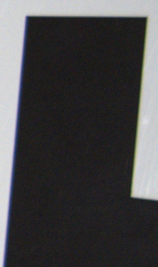

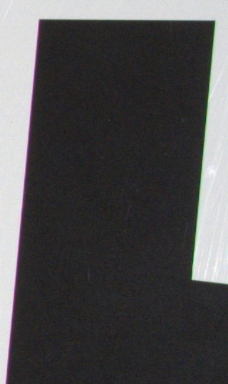

Nikon Z7, RAW, f/1.2 Nikon Z7, RAW, f/8.0
Venus Optics LAOWA Argus 28 mm f/1.2 FF - Aberracja chromatyczna i sferyczna Venus Optics LAOWA Argus 28 mm f/1.2 FF - Aberracja chromatyczna i sferyczna

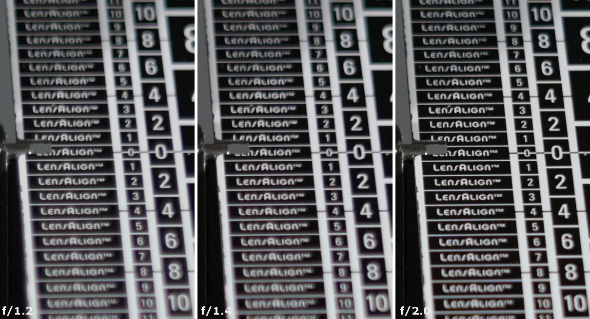

Pierwsze zdjęcia w niniejszym rozdziale nie pokazują wyraźnego efektu pływania ogniska, ale jego dojrzenie utrudnia słaba jakość obrazu na brzegu kadru, która powoduje, że trudno ocenić, gdzie tak naprawdę kończy się głębia ostrości.
Pewne problemy z korygowaniem aberracji sferycznej widać za to, w wyglądzie krążków światła uzyskanych przed i za ogniskiem. Tutaj mamy dość klasyczny objaw z miękkimi brzegami w jednym przypadku oraz jaśniejszą obwódką w drugim. Jakby tego mało, owa obwódka wydaje się nie do końca symetryczna.
Nikon Z7, f/1.2, przed Nikon Z7, f/1.2, za
