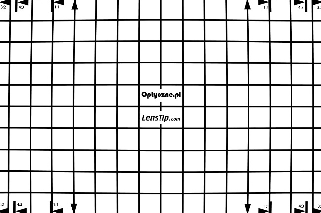

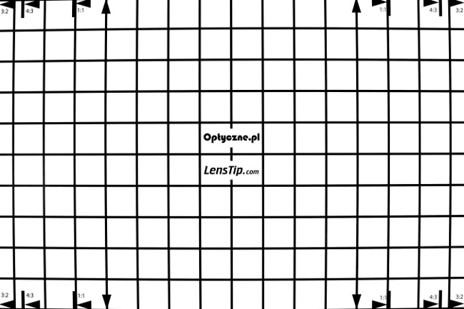

Argus 1.2/28 FF pokazuje lekką dystorsję beczkową, która na matrycy APS-C/DX wynosi -1.21%, natomiast na pełnej klatce wrasta nieznacznie, bo do wartości -1.39%. Mala różnica pomiędzy tymi rezultatami wynika z faktu wprowadzenia lekkiej dystorsji falistej. Gdy na pełnej klatce ograniczymy się z pomiarami do obszaru objętego znacznikami 1:1, na którym jeszcze nie widać odgięć linii związanych z dystorsją falistą, nasz wynik zwiększy się do -1.98%.
Wszystkie te rezultaty trudno uznać za duże i nie są one jakoś mocno uciążliwe. Choć dystorsji nie udało się skorygować całkowicie, cieszy nas fakt, że optyka Argusa próbowała walczyć z tą wadą optyczną i wszystkiego nie zrzucono na oprogramowanie aparatu.
Nikon Z7, 28 mm, JPEG, APS-C/DX,

Nikon Z7, 28 mm, JPEG, FF
