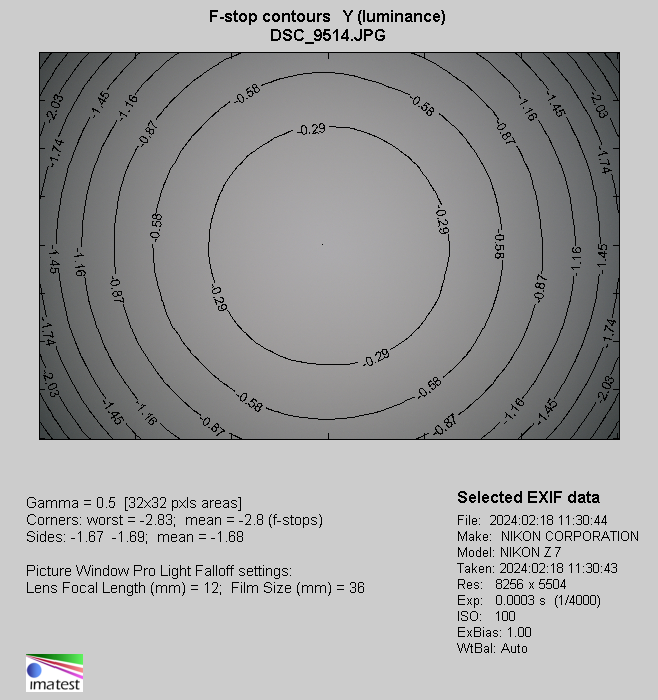

Na maksymalnym otworze względnym musimy liczyć się z utratą aż 62% światła w rogach kadru (−2.80 EV), natomiast po zastosowaniu przysłony f/1.4 wartość ta zmniejsza się nieznacznie, bo do 56% (-2.39 EV). Na f/2.0 i f/2.8 wciąż nie będziemy mieli problemów z dojrzeniem winietowania, bo odnotowane tam wyniki to odpowiednio: 45% (-1.71 EV) oraz 39% (-1.45 EV). Natomiast na przysłonie f/4.0 mamy do czynienia z poziomem 35% (-1.23 EV), który zmniejsza się do 31% (-1.07 EV) po przymknięciu przysłony do f/5.6. Dalsze przymykanie powoduje, że winietowanie jest w stanie spaść co najwyżej o jeden punkt procentowy.
Nikon Z7, JPEG, f/1.2
