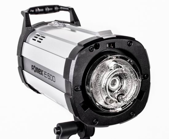

Fomex E to nowa seria lamp studyjnych o maksymalnych energiach błysku odpowiednio: 400 Ws, 600 Ws i 1000 Ws. Zastosowano w nich rozwiązania zaczerpnięte z serii HD, profesjonalnej i wysoko cenionej przez zawodowych fotografów. Nowe lampy charakteryzują się lekkim i nowoczesnym designem oraz przemyślaną funkcjonalnością, rozszerzoną o ułatwiające pracę rozwiązania.

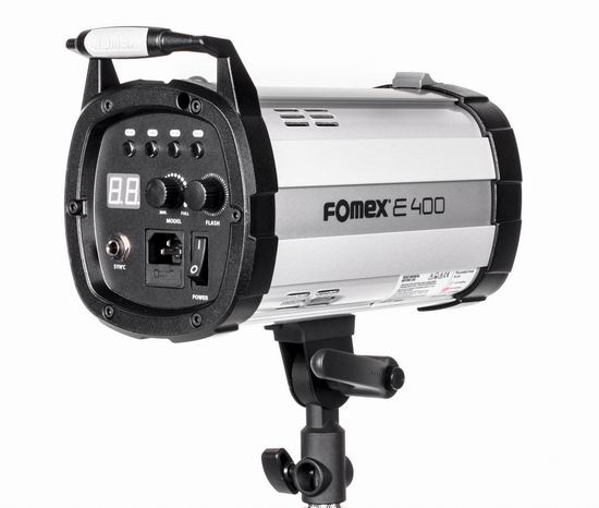

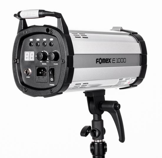

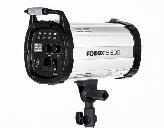

Podstawową cechą wyróżniającą nową serię E jest cyfrowe sterowanie energią błysku przy pomocy pokrętła. Wyświetlacz LED zapewnia precyzyjny dobór i odczyt nastawionych wartości. Dzięki takiemu rozwiązaniu w każdej z lamp możliwa jest łatwa i niezwykle precyzyjna regulacja natężenia światła błyskowego w zakresie sześciu przysłon z dokładnością do 1/10 wartości przysłony.

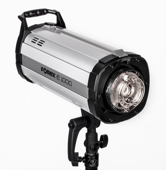

Seria Fomex E dziedzicząc najlepsze cechy serii HD, wyposażona została w wydajne światło modelujące oparte na 250-watowej żarówce halogenowej. Dzięki tej mocy możliwe jest oszacowanie kontrastu oświetlanej sceny, nawet w przypadku stosowania dużych modyfikatorów światła. Podobnie jak w serii HD jasność światła modelującego regulowana jest płynnie i niezależnie od energii błysku. Nowością jest natomiast możliwość włączania i wyłączania światła modelującego, co w praktyce umożliwia zapamiętanie ustawionej wcześniej wartości.

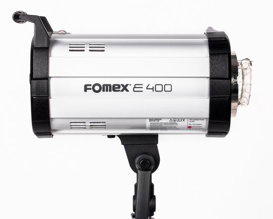

Lampy Fomex E oparte zostały na wysokiej jakości koreańskich podzespołach elektronicznych, dzięki którym oferują wydajność i niezawodność porównywalną z profesjonalną serią HD. Dzięki wyjątkowo lekkiej i sztywnej aluminiowej obudowie oraz nowo zaprojektowanemu uchwytowi regulacji pochylenia, lampa jest bardzo wytrzymała i łatwa w montażu. Ma to niebagatelne znaczenie w przypadku plenerowych sesji zdjęciowych. Tak samo jak w serii HD, istnieje możliwość przesunięcia złącza mocującego lampę do statywu, co ułatwia podparcie lampy w jej środku ciężkości, szczególnie w połączeniu z cięższymi akcesoriami. Wszystkie modele serii E standardowo wyposażone są w uchwyt parasolki oraz uniwersalne mocowanie typu Bowens, które w praktyce pozwala na stosowanie szerokiego wachlarza modyfikatorów światła, pochodzących od różnych producentów.
Wprowadzane do sprzedaży lampy przeszły szczegółowe testy praktyczne i laboratoryjne, które potwierdziły ich wysoką jakość i niezawodność popartą 3-letnim okresem gwarancyjnym.
