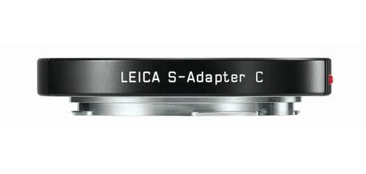

Firma Leica Camera AG zaprezentowała nowy Leica S-Adapter C, który zapewnia współpracę obiektywów Contax 645 z aparatami serii Leica S. Adapter pozwala między innymi na pracę autofokusa i automatyczny dobór przysłony.
Współpraca Leiki S z obiektywami Contax 645.
Mamy zaszczyt poinformować, że nowy Leica S-Adater C będzie dostępny od czerwca 2013. Adapter zapewnia współpracę obiektywów Contax’a 645 z aparatami serii Leica S.
Adapter pozwala na wykorzystanie poniższych funkcjonalności obiektywów Contax 645 po zamocowaniu ich na korpusie aparatu Leica S:
- autofokus oraz potwierdzenie ostrości przy manualnym wyostrzaniu,
- automatyczny dobór przesłony,
- zapis informacji w EXIF,
- korekcje zniekształceń obiektywów przy konwertowaniu plików RAW za pomocą Adobe Lightroom oraz Adobe Photoshop
Adapter współpracuje z poniższymi obiektywami systemu Contax 645:
- Distagon T* 3,5/35mm
- Distagon T* 2,8/45mm
- Distagon T* 3,5/55mm
- Planar T* 2,8/80mm
- Apo-Makro-Planar T* 4/120mm
- Sonnar T* 2,8/140mm
- Sonnar T* 4/210mm
- Tele-Apotessar T* 4/350mm
- Vario-Sonnar T* 4,5/45-90mm
- Mutar 1,4x T*
- pierścień pośredni 13mm
- pierścień pośredni 26mm
- pierścień pośredni 52mm
Adapter nie zapewnia wsparcia z poniższymi elementami systemu:
- Autofokus z Apo-Makro-Planar T * 4,0 / 120 mm – ponieważ jest to obiektyw manualny.
- miech do makro fotografii.
Informacja
- Przesłona jest ustawiona poprzez wybór wartości w aparacie. Zmiana położenia pierścienia przesłony na obiektywie nie będzie miała wpływu na wybraną wartość.
- Kontrolując aparat z poziomu komputera poprzez oprogramowanie Leica Image Shuttle niektóre funkcje mogą być ograniczone
Adapter jest kompatybilny z poniższymi aparatami:
- Leica S2 / S2-P
- Leica S (Typ 006)
Dane techniczne
- Wymiary:
- średnica: 84,5 mm
- wysokość :16,5 mm.
- średnica: 84,5 mm
- waga: około 120 g
