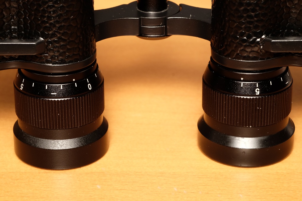

Lornetka wyposażona jest w nieregulowane ale wygodne muszle oczne wykonane z tworzywa sztucznego, zapewne blisko spokrewnionego z bakelitem. Ich kształt w połączeniu z odsunięciem źrenicy wyjściowej wynoszącym 13,5 mm daje dobry komfort objęcia wzrokiem całego pola widzenia. Przynajmniej dla osób nie noszących okularów – osoby z astygmatyzmem, które niejako „skazane” są na użycie okularów, nie będą zadowolone: z muszlami objęcie całego pola widzenia nie jest możliwe, po odkręceniu muszli pojawia się ryzyko zarysowania szkieł okularów gwintem mocującym odkręconą muszlę. Kolejnym elementem okularów Cometa jest karbowany pierścień indywidualnego ustawiania ostrości, z naniesioną na nim skalą ±6 dioptrii. I tu pierwszy zgrzyt: po ustawieniu ostrości na nieskończoność zdrowym okiem, żaden z okularów nie pokazuje na skali wartości „0”. Na lewym okularze widnieje + 1 dpt, na prawym zaś około −2,5 dpt! A przecież ostrość w obu okularach ustawiania była tym samym okiem…Dodatkowo lewy okular jest wyraźnie przechylony w lewo.

Coś jest nie tak z montażem okularów: gdy indeks skali dioptrii ustawiony jest w tej samej odległości od pierścienia ogniskowania, jedna skala pokazuje −1 dpt, druga aż −6 dpt.

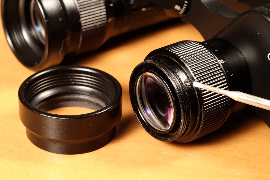

Czyżby było to wyjaśnienie rozkładu nieostrości, o których pisał Arek w teście? Na szczęście nie: karbowany pierścień łączy się z tuleją okularu za pomocą trzech śrub dociskowych, rozstawionych co 120°. Gdy się je poluzuje, pierścień ze skalą dioptrii można dowolnie obracać względem nieruchomego okularu. Kalibracja „0” dla ostrości ustawionej na nieskończoność jest więc bardzo prosta. A co powoduje przechylenie okularu? Okazuje się, że sam okular porusza się osiowo, zaś pierścień ma minimalnie za dużą średnicę, a więc luz względem tulei okularu. Jeśli wspomniane trzy śrubki nie są dokręcone równomiernie, pierścień względem okularu ustawiony będzie nieosiowo – w takim stanie Comet opuścił fabrykę…

Po odkręceniu muszli ocznych mamy dostęp do trzech śrubek umożliwiających skalibrowanie skali dioptrii na okularze. Po wykręceniu śrubek pierścień ostrości można zdjąć z tulei okularu.

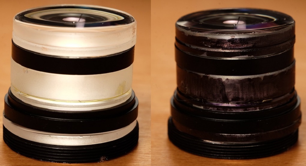

Optyka okularu osadzona jest w doskonale wyczernionej aluminiowej tulei. Odkręcenie pierścienia od dołu umożliwia wysunięcie soczewek. Okulary Cometa zbudowane są w układzie „singlet-dublet-dublet”. Nie jest to więc klasyczny przykład okularu szerokokątnego – np. w układzie Erfle’a czy Koeniga – który powinien cechować się polem widzenia na poziomie 65°. Niestety, brzegi soczewek nie są wyczernione. Powoduje to rozpraszanie się promieni światła nie tworzących obrazu, a przez to spadek jego kontrastu i rozjaśnienie otoczenia źrenicy wyjściowej. Wyczernienie brzegów soczewek jest na szczęście proste do samodzielnego wykonania – wystarczy czarny pisak do płyt CD, trochę cierpliwości i pewna, nie drżąca ręka.

Soczewki okularów nie mają wyczernionych brzegów, co nie służy kontrastowi obrazu. Porównanie okularu przed i po wyczernieniu brzegów.
Podczas ponownego montażu okularu odkrywam kolejne niedociągnięcie producenta: średnica elementów optycznych i pierścieni dystansowych jest nieco za mała w stosunku do wewnętrznej średnicy tulei mieszczącej okular. W efekcie cała optyka, mówiąc obrazowo, „luźno lata” w tulei. W żaden sposób nie ma możliwości, nawet dla producenta, idealnego wycentrowania układu optycznego okularu, co jest przyczyną sporych nieostrości na brzegu pola widzenia, różnej dodajmy w okularze lewym i prawym….To zapewne efekt „współpracy” optyków od soczewek z mechanikami od tulei. Aby wszystko pasowało, optycy produkują nieco za małe soczewki, a mechanicy produkują nieco za duże tuleje. Z montażem nie ma wprawdzie problemów, ale w efekcie końcowym jest to przysłowiowy strzał w kolano…

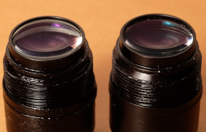

Lornetka Comet 6x24 „od kuchni” – czyli co poszło nie tak? - Okulary
Porównanie okularów przed (po lewej) i po wyczernieniu (po prawej). Na zdjęciu efekt nie jest może bardzo silny, ale podczas obserwacji pomaga tłumić niepożądane refleksy światła.
