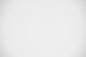

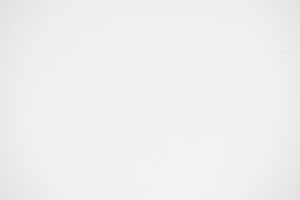

Najpierw sprawdzimy, jak winietowanie wygląda na mniejszej matrycy APS-C. Odpowiednie miniaturki znajdują się poniżej.
A7R IIIa, APS-C, f/5.6 A7R IIIa, APS-C, f/8.0
Sigma S 500 mm f/5.6 DG DN OS - Winietowanie Sigma S 500 mm f/5.6 DG DN OS - Winietowanie
W tym przypadku, z winietowaniem nie mamy praktycznie żadnych problemów, bo już na maksymalnym otworze względnym sięga ono tylko 17% (-0.54 EV) i znika praktycznie całkowicie dla przysłon f/8.0 i f/11.0, gdzie uzyskane przez nas wyniki to odpowiednio 6% (-0.18 EV) oraz 2% (-0.05 EV).

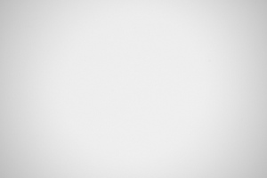

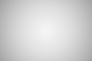

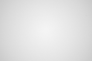

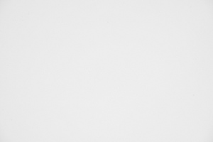

Po przejściu na większą matrycę pełnoklatkową problemów wcale nie ma tak dużo, co doskonale pokazują poniższe miniaturki.
A7R IIIa, FF, f/5.6 A7R IIIa, FF, f/8.0
A7R IIIa, FF, f/11.0 A7R IIIa, FF, f/16.0

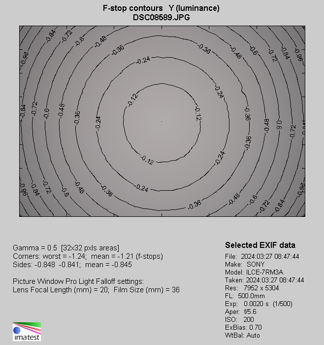

Na maksymalnym otworze względnym Sigma S 5.6/500 pokazuje winietowanie wynoszące 34% (-1.21 EV) i jest to wynik, który możemy uznać za wciąż umiarkowany. Na f/8.0 spadek jasności w rogach kadru zmniejsza się do 20% (-0.65 EV), a na f/11.0 dodatkowo spada do 13% (-0.41 EV). Na f/16 omawiana wada robi się całkowicie niezauważalna, bo odnotowany przez nas wynik wynosi już tylko 6% (-0.18 EV).
Sony A7R IIIa, JPEG, f/5.6
