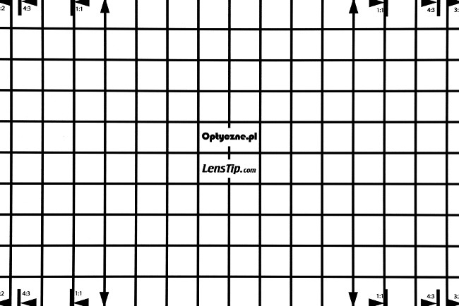

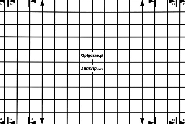

Dystorsja
Teleobiektywy długoogniskowe nie mają zwykle dużych problemów z dystorsją i testowana Sigma nie jest tutaj wyjątkiem. W przypadku matrycy APS-C mamy tutaj minimalną dystorsję poduszkową, której wartość określiliśmy na +0.29%. Po przejściu na pełną klatkę, owa "poduszka" rośnie do +0.49% i jest to poziom, który wciąż możemy określić mianem bardzo małego. Tutaj nie mamy więc żadnych zastrzeżeń.
Sony A7R IIIa, 500 mm, APS-C
Sigma S 500 mm f/5.6 DG DN OS - Dystorsja i pole widzenia
Sony A7R IIIa, 500 mm, FF
