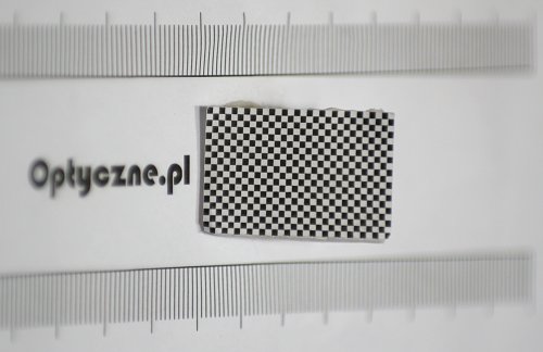

Tokina, w przeciwieństwie do Sigmy 50-150 mm, nie ma cichego mechanizmu ultradźwiękowego odpowiedzialnego za pracę autofokusa. Nic więc dziwnego, że w Tokinie chodzi on trochę wolniej i głośniej. Choć lekkiego i wysokotonowego bzyczenia, które wydaje z siebie Tokina przy ustawianiu ostrości na pewno nie można nazwać uciążliwym.
Nie możemy się jednak pozachwycać celnością autofokusa, bo w przypadku testowanego instrumentu nie była ona najwyższa. Obiektywowi nie zdarzało się co prawda głupieć i gubić ostrości przejeżdżając przez cały zakres, ale liczba pomyłek była duża i sięgała aż 17%.
Nie zanotowaliśmy za to żadnej wyraźnej tendencji do ustawiania ostrości przed lub za właściwym obiektem. Jeśli autofokus mylił się znacznie, to nie preferował żadnej strony, ustawiając się mniej więcej tyle samo razy przed obiektem co za nim.
