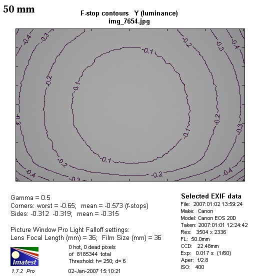

Tokina 50-135 f/2.8 jest światłosilnym teleobiektywem zmiennoogniskowym przeznaczonym do współpracy z małą matrycą. Byliśmy więc bardzo ciekawi jak poradzi sobie z korygowaniem winietowania.
Tokina AT-X 535 PRO DX AF 50-135 mm f/2.8 - Winietowanie

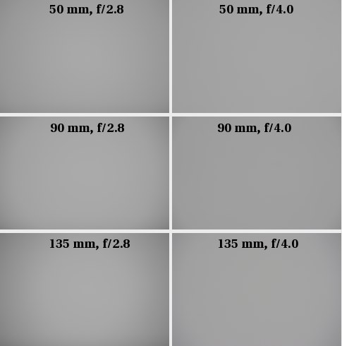

Zadowalająca nas sytuacja na pewno panuje dla ogniskowej 50 mm. Tam, przy f/2.8 spadek jasności w rogach kadru sięga 18% (-0.57 wartości przysłony), a po przymknięciu otworu do f/4.0 spada do niezauważalnego poziomu 5%.
Wraz ze wzrostem ogniskowej sytuacja się pogarsza, choć nigdzie nie osiąga poziomu dającego mocne powody do poważnych narzekań. Przy 90 mm i f/2.8 notujemy winietowanie wynoszące 23% (-0.75 wartości przysłony). I ponownie przymknięcie do f/4.0 likwiduje problem prawie całkowicie (10%).
Dla 135 mm spadek jasności w rogach kadru dla maksymalnego otworu względnego wynosi 27% (-0.91 wartości przysłony). Tutaj przymknięcie do f/4.0 nie załatwia sprawy, bo mamy wtedy do czynienia z winietowaniem na poziomie 12% i dopiero użycie przysłony f/5.6 powoduje, że problem marginalizuje się do wartości 6%.
W tej kategorii Tokina znów góruje nad Sigmą, która przy maksymalnym otworze względnym notowała winietowanie od 24 do 33%.
