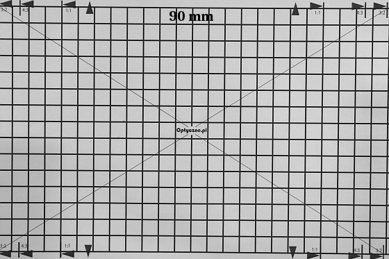

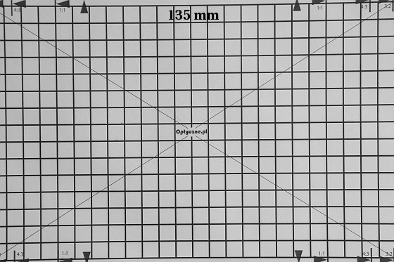

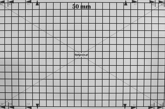

Po teleobiektywie o tym zakresie ogniskowych trudno spodziewać się dużych zniekształceń geometrycznych na brzegu kadru. I faktycznie nie są one znaczącym problemem, choć nie można nazwać ich niezauważalnymi. Dla ogniskowych 50, 90 i 135 mm dystorsja wynosi odpowiednio -0.98%, 0.52% i 1.1%. Nie są to wartości duże, choć trzeba zaznaczyć, że Sigma spisywała się tutaj troszkę lepiej.
