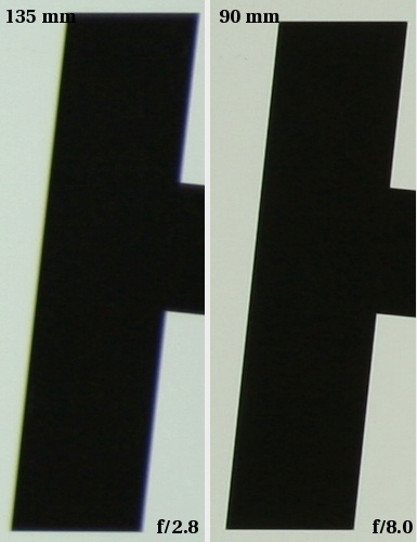

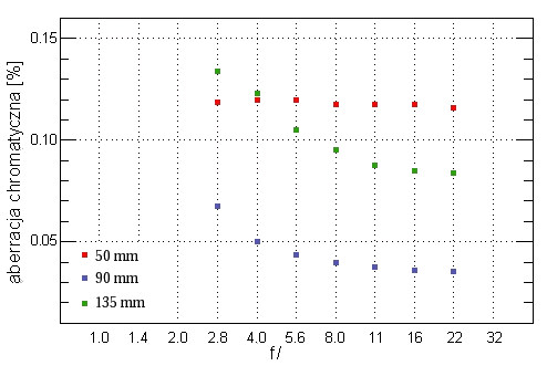

W tej kategorii obiektyw jest bliski ideału tylko dla środka zakresu ogniskowych. Tam aberracja chromatyczna jest na poziomie małym lub znikomym i w żadnym wypadku nie będzie nam przeszkadzać. Najsłabiej testowany instrument spisuje się dla ogniskowej 50 mm, gdzie "kolorki" trzymają stały poziom około 0.12% dla całego zakresu przysłon. Jest to wielkość uznawana za granicę pomiędzy wartością średnią a dużą. Trochę lepiej jest dla 135 mm, gdzie aberracja dość szybko maleje od 0.13% do 0.08%.
Tokina AT-X 535 PRO DX AF 50-135 mm f/2.8 - Aberracja chromatyczna
W tej kategorii znów mamy nieznaczną przewagę Tokiny nad konkurencyjną Sigmą. Ta ostatnia lepiej wypadała tylko dla 50 mm, ustępując Tokinie w pozostałym zakresie.
