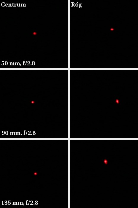

7. Koma i astygmatyzm
Koma jest praktycznie niewidoczna dla ogniskowej 50 mm. Pojawia się dla 90 mm w stopniu niewielkim i nieznacznie rośnie przy 135 mm. W żadnym z tych przypadków jej poziom nie jest jednak duży, więc korekcję tej wady należy uznać za dobrą. I znów należy dodać, że w tej kategorii Tokina lekko przegrywa z Sigmą, która korygowała komę wzorcowo.
Tokina AT-X 535 PRO DX AF 50-135 mm f/2.8 - Koma i astygmatyzm
Za to w przypadku drugiej wady pozaosiowej - astygmatyzmu - sytuacja się odwraca. Tokina pokazała średnią różnicę pomiędzy pionowymi i poziomymi wartościami MTF50 wynoszącą 6.3%, która nie zmieniała się w zależności od ogniskowej. U Sigmy 50-150 mm astygmatyzm korygowany był wzorowo tylko dla 50 mm, by dla większych ogniskowych wyraźnie przekraczać poziom 10%.
