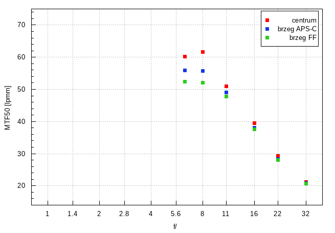

Testy obiektywów systemu Nikon Z prowadzimy w oparciu o korpus Nikon Z7 i jego pliki RAW wywoływane neutralnym oprogramowaniem takim jak dcraw. Dzięki dokładnemu sprawdzeniu własności optycznych kilku instrumentów stałoogniskowych wydaje nam się, że możemy określić właściwe poziomy odniesienia dla systemu Z. Tak więc, obiektywy o osiągach rekordowych powinny docierać do około 85 lpmm, natomiast maksymalne wyniki świetnych systemowych stałek będą znajdować się w przedziale 80–85 lpmm. Poziom przyzwoitości określamy na okolice 41–43 lpmm.
Podobnie jak w przypadku niedawno testowanych teleobiektywów Sigma S 500 mm f/5.6 DG DN OS i Nikkor Z 400 mm f/4.5 VR S, musimy opisać trochę szerzej kwestię maksymalnych osiągów teleobiektywów o świetle f/6.3. Oczywistym jest fakt, że powyższy akapit dotyczący rekordów rozdzielczości nie może mieć tutaj zastosowania, bo owe rekordy są bite przez jasne obiektywy przymknięte do f/2.8–4.0. A ponieważ takiego światła testowany obiektyw nie posiada, nie możemy od niego oczekiwać rezultatów wyższych niż 80 lpmm lub nawet zbliżających się do tego poziomu.
W zasadzie absolutnym maksimum, na jakie możemy tutaj liczyć, jest limit dyfrakcyjny dla przysłony f/8.0. Ufając, że obiektywy stałoogniskowe o świetle f/1.2–1.8 przymknięte o około 4 EV, czyli właśnie do f/8.0, pracują już w limicie dyfrakcyjnym, albo bardzo blisko niego, możemy ocenić, że sięga on okolic 66–68 lpmm. W przypadku teleobiektywów o ogniskowych klasy 400–600 mm, gdzie łatwiej o zakłócenia związane z mikrodrganiami czy masami powietrza oddzielającymi nas od tablicy testowej, bezpieczniej przyjąć dolny limit, czyli okolice 66 lpmm. I to właśnie ta wartość będzie dobrym poziomem odniesienia w naszym teście. Jednocześnie wcale nie oczekujemy, że testowany Nikkor może osiągnąć tutaj taki poziom, bo oznaczałoby to, że pracuje on w swoim limicie dyfrakcyjnym już po przymknięciu o tylko 2/3 EV, a to wydaje się mało realne.
Będąc tego świadomym, możemy teraz spojrzeć, jakie wyniki uzyskał Nikkor Z 600 mm f/6.3 VR S w centrum kadru, na brzegu matrycy APS-C/DX oraz brzegu pełnej klatki.
Nikon Nikkor Z 600 mm f/6.3 VR S - Rozdzielczość obrazu
Wyniki, jakie uzyskaliśmy w centrum kadru, dla przysłon f/6.3 i f/8.0, przekraczają 60 lpmm i są to naprawdę świetne osiągi. Jednocześnie przewyższają one o ładne kilka lpmm limit dyfrakcyjny na przysłony f/11.0. Co więcej, na f/8.0 widzimy tutaj rezultaty, w zasadzie, w granicach błędów pomiarowych, takie same jak u o 1 EV jaśniejszego Nikkora Z 400 mm f/4.5 VR S.
Na pochwały zasługuje także zachowanie na brzegu kadru. Zarówno brzeg matrycy APS-C/DX jak i brzeg pełnej klatki nie odstają tutaj wyraźnie od tego, co widzimy w centrum kadru, a jednocześnie dostajemy tam w pełni obraz ostry już od maksymalnego otworu względnego.
W kwestii rozdzielczości Nikkor Z 600 mm f/6.3 VR S zachowuje się więc dokładnie tak, jak tego oczekujemy od drogiej i klasowej „stałki”. Brawo!
