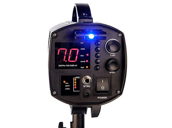

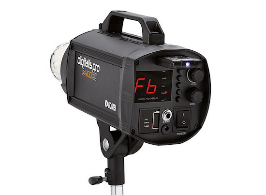

Fomei wprowadza do oferty zapowiadane na tegorocznych Targach Film-Video-Foto w Łodzi, lampy błyskowe Digitalis PRO S400 DC. Lampy posiadają duży, czytelny wyświetlacz FND, cyfrowe sterowanie, mocowanie akcesoriów typu Bowens, dzięki temu możemy korzystać z szerokiej gamy modyfikatorów światła, a światło pilotujące zapewnia 2.5W dioda LED.
Fomei wprowadza do oferty zapowiadane na tegorocznych Targach Film-Video-Foto w Łodzi, lampy błyskowe Digitalis PRO S400 DC. Lampy posiadają duży, czytelny wyświetlacz FND, cyfrowe sterowanie, mocowanie akcesoriów typu Bowens, dzięki temu możemy korzystać z szerokiej gamy modyfikatorów światła a światło pilotujące zapewnia 2,5W dioda LED. Charakteryzują się wysoką powtarzalność temperatury barwowej i energii błysku.

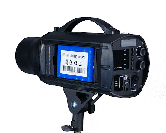

Lampy, poza standardowymi funkcjami studyjnych lamp błyskowych wyróżnia sposób zasilania, Digitalis PRO S400 DC STROBO posiada bowiem wbudowany w lampę, wymienny akumulator litowo-jonowy 11,1V o pojemności 8800mAh. Umożliwia on do 3600 błysków z energią 200Ws czy 500 błysków z 400Ws. Zakres regulacji energii to 6 przysłon co oznacza wybór energii między 12Ws a 400Ws. Czas ładowania od zera do maksymalnej mocy 0.2-5s.
Drugą ciekawą cechą jest funkcja strobingu pozwalająca nam na mrożenie ruchu w sekwencjach po 5, 10 i 15 klatek. Możemy wyzwolić lampę w kilku trybach 5 błysków z interwałem 0,2s; 10 błysków z interwałem 0,1s oraz 15 błysków z interwałem 0,6s. Ponadto mamy kontrolę nad czasem błysku w zakresie 1/12800s – 1/500s.

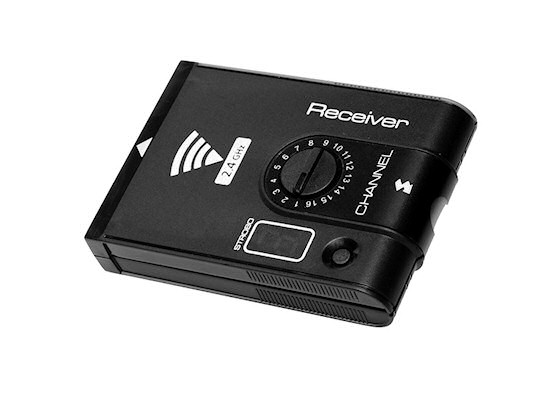

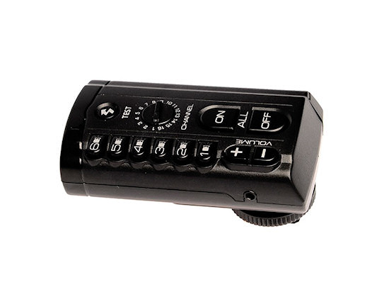

Dedykowany, 16 kanałowy, system wyzwalania umożliwia również sterowanie energią błysku oraz włączać/wyłączać poszczególne lampy. Może obsłużyć do 6 jednostek. Pracuje w częstotliwości 2,4Ghz co zapewni zasięg do 180m.
Sama lampa jest kompaktowych wymiarów 12x11,8x27,5cm i waży zaledwie 2,9 kg wraz z akumulatorem.

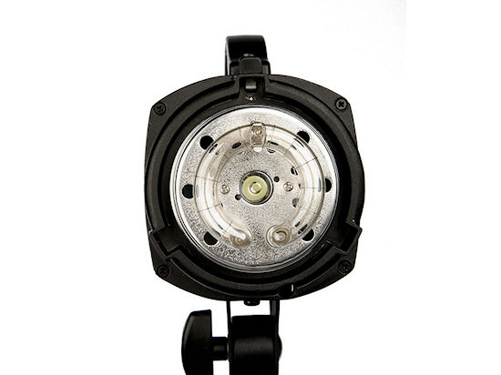

Pierwsze Fomei sterowane IGBT? Bardzo dobra wiadomość, aczkolwiek ciężko mi uwierzyć w 3600 błysków na 200Ws i 500 na 400Ws - ni jak rachunek nie chce się zgodzić...:) Szkoda, że w tej cenie schodzą tylko do 1/32, lampy IGBT schodzą zazwyczaj do 1/64, a nawet do 1/128. No i 2.5W LED jako pilot, to porażka.

Ta lampa pracuje tylko na akumulatorze, czy też można podłączyć ją do sieci? Akumulator ładuje się w lampie, czy wkłada się go do osobnej ładowarki?
Lampa pracuje tylko na akumulatorze. Akumulator ładowany jest z sieci w lampie, można jednak dokupić ładowarkę zewnętrzną.
Przy takiej wydajności nawet w studio jest stosunkowo fajnym rozwiązaniem. W przypadku budżetowych rozwiązań na statywach nie potykamy się o kable, etc. Jaki jest czas ładowania aku do pełna?
Czas ładowania akumulatora od zera do maksimum to około 4 godzin.
To bardzo dobre osiągi... czy żywotność tego aku jest również podana i ile kosztuje dodatkowy?
Producent nie podaje żywotności, natomiast w innych produktach było to około 5 lat użytkowania. Cena to około 600 PLN Brutto.

Rozumiem, że bez problemu aku do dokupienia np. w medikonie?
Tak bez problemu.
