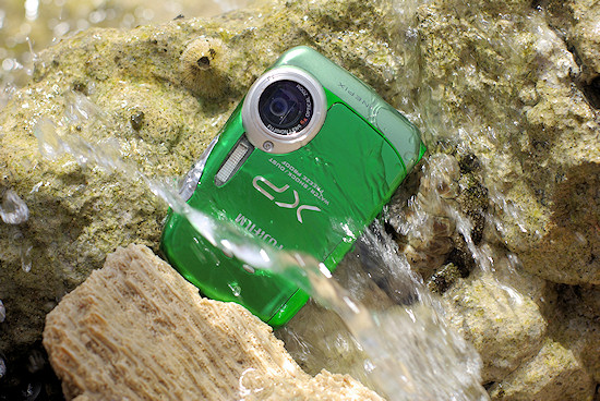

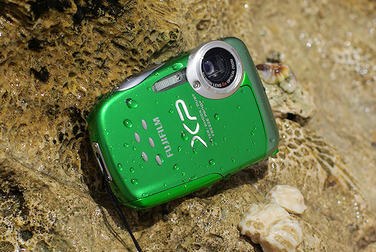

Wygląd Fujifilm FinePix XP10 od razu przywodzi na myśl wcześniejsze aparaty serii FinePix Z, a w szczególności testowanego przed rokiem Z33WP. Nic więc dziwnego, że producent początkowo planował nazwać swój nowy podwodny kompakt Z77WP. Ostatecznie jednak podjęto decyzję o jego przemianowaniu i zaprezentowany 2 lutego 2010 r. FinePix XP10 stał się pierwszym przedstawicielem nowej serii wodoszczelnych i odpornych na upadki aparatów Fujifilm.
Zestawiając jego parametry z modelem Z33WP, widać, że producent nie oparł się wojnie na megapiksele i zastosował w aparacie sensor posiadający 2 mln pikseli więcej. Zmianie uległ także zakres ogniskowych, który został nieco skrócony na szerokim kącie i wynosi teraz 36 mm (odpowiednik dla pełnej klatki). Zwiększono za to zakres zoomu optycznego, który jest teraz 5-krotny i pozwala ustawić obiektyw na odpowiedniku 180 mm. Niestety zmiany tej dokonano kosztem jasności, która spadła do f/4.0–4.8.
Podobnie jak w Z33, w aparacie zastosowano 2.7-calowy ekran LCD o rozdzielczości 230 tys. punktów, jednak tym razem pokrywa on 96% kadru, czyli o 1% mniej. Na plus z pewnością trzeba zaliczyć dodanie możliwości rejestracji filmów w rozdzielczości HD, 1280×720 pix przy 30 kl/s z dźwiękiem mono. Kolejną pozytywną zmianą w stosunku do starszego brata jest skrócenie minimalnego czasu migawki do 1/2000 s.
Fujifilm FinePix XP10 przy wadze 152 g (z akumulatorem i kartą pamięci) i wymiarach 95.6×63.8×23.2 mm jest nieco cięższy i większy od Z33. Jest to zapewne spowodowane faktem, że producent postanowił wzmocnić konstrukcję aparatu, który pomyślnie przeszedł test odporności na upadek MIL-Standard 810F Method 516.5-Shock, co ma gwarantować jego prawidłowe działanie nawet po upadku z wysokości 1 m na sklejkę o grubości 5 cm. Klasa wodoszczelności pozostała bez zmian i aparat wciąż spełnia normę IP68, która zapewnia pełne zabezpieczenie przed kurzem i pyłem, a także pozwala na zanurzenie w wodzie na głębokości powyżej 1 m. Norma jest spełniona z nawiązką, gdyż producent podaje, że maksymalna dopuszczalna głębokość wynosi 3 m, a aparat może się na niej znajdować przez 120 minut.
Biorąc aparat do ręki od razu widać, że mamy do czynienia z produktem odpornym na upadki. Jego konstrukcja jest zwarta, korpus wykonano z dobrze dopasowanych elementów, a część przycisków na tylnej ściance pokryto tworzywem przypominającym gumę.
Cała obudowa to w zasadzie dwa aluminowe elementy. Pierwszy z nich, lakierowany, stanowi przednią i górną ściankę aparatu. Drugi to ścianka boczna, na której dodatkowo znajduje się głośniczek i gumowa zaślepka kryjące tajemnicze złącze. Wszystko, co znaleźliśmy w instrukcji na ten temat to: Connector cover (not for customer use). Czyli zaślepka złącza, która nie powinna być używana przez właściciela aparatu, gdyż najprawdopodobniej kryje ona złącze serwisowe. W tym momencie ciśnie się na usta stwierdzenie: „I całe szczęście”. Wszystko dlatego, że prawidłowe zamknięcie tej zaślepki graniczy z cudem, a nawet gdy to się w końcu uda, to i tak zawsze po nurkowaniu znajdowała się pod nią woda. Pozostaje więc mieć tylko nadzieję, że złącze jest dodatkowo uszczelnione.

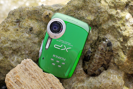

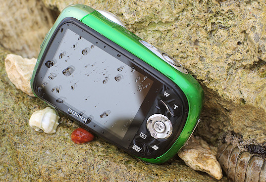

Przejdźmy teraz do tzw. „klawiszologii”, czyli sposobu rozmieszczenia przycisków na obudowie. Górna ścianka nie oferuje nam nic poza włącznikiem i spustem migawki. Za to osoby przyzwyczajone do obsługi Z33WP mogą być nieco zaskoczone rozłożeniem przycisków na tylnej ściance. Producent postanowił nieco wyprofilować korpus, który łagodnym łukiem zwęża się z prawej strony (patrząc od tyłu). W rezultacie na przyciski pozostało jeszcze mniej miejsca niż w Z33WP, gdzie narzekaliśmy na zbyt ciasne ułożenie manipulatorów.
Fujifilm wybrnęło jednak z tej sytuacji, gdyż zastosowano tu często spotykany wybierak kierunkowy z guzikiem MENU/OK umieszczonym w środku. Przyciski kierunkowe pozwalają ponadto na szybki dostęp do ustawień kompensacji ekspozycji, trybu makro, lampy błyskowej i samowyzwalacza. Dodatkowo górny przycisk kierunkowy w trybie podglądu zdjęć odpowiada za kasowanie zdjęć.
Na prawo od ekranu LCD znajdziemy jeszcze guziki do ustawiania ogniskowej obiektywu, przycisk uruchamiający tryb podglądu zdjęć, inicjujący rejestrację filmu wideo, a także przycisk DISP/BACK, który pozwala cofać się do wyższych poziomów w menu i zmienia informacje wyświetlane na monitorze.
Na koniec tego podrozdziału warto jeszcze zwrócić uwagę na umieszczony za szybką ochronną obiektyw znajdujący się w prawym górnym rogu przedniej ścianki, a także dość niefortunnie umieszczony gwint statywowy, dla którego miejsce znalazło się na skraju dolnej ścianki.

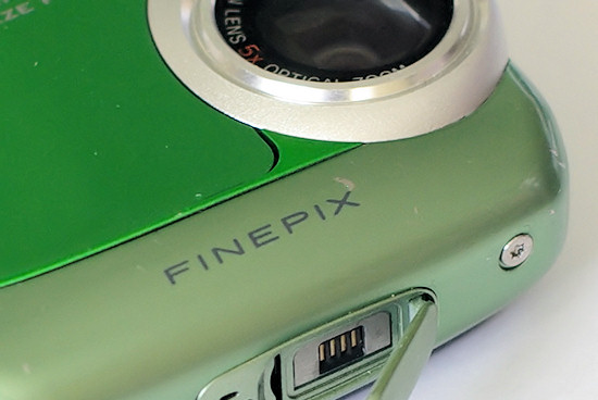

Powodem do niepokoju może być natomiast wspomniana gumowa zaślepka kryjąca tajemnicze złącze. Warto pamiętać aby przed wejściem do wody sprawdzić jej prawidłowe umiejscowienie, a po nurkowaniu usunąć znajdującą się pod nią niewielką ilość wody.

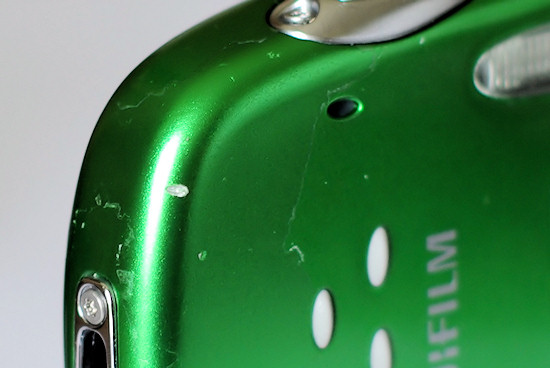

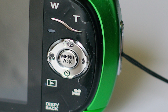

Jeszcze większy obawy wzbudziła w nas trwałość lakieru zastosowanego na przednim panelu oraz gumowego tworzywa, którym pokryte są niektóre przyciski. Po niefortunnym upadku z aparatem podczas wychodzenia z wody, w wyniku lekkiego uderzenia, pojawiła się niewielka bruzda na przedniej ściance. Spowodowało to naruszenie powłoki lakieru, która od tego momentu dość szybko zaczęła się wykruszać.
Kolejnym problemem jest wspomniane gumowe tworzywo na przyciskach. Zostało one pokryte warstwą jakiegoś materiału, który już po kilku pierwszych nurkowaniach zaczął się łuszczyć w miejscach, gdzie najczęściej spoczywa kciuk prawej dłoni.
Po tygodniu użytkowania również powłoka lakieru znajdująca się na bocznym elemencie aluminiowym nie pozostała bez skazy.

Zastosowanie na tylnej ściance wybieraka kierunkowego należy producentowi zaliczyć na plus, gdyż poruszanie się po menu jest dużo wygodniejsze niż w Z33WP. Jednak układ przycisków do zoomowania woła o pomstę do nieba. Nie dość, że umieszczono je na różnej wysokości, przez co dość często się mylą, gdy chcemy zmienić ogniskową nie patrząc na aparat, to znajdujące się pod gumową osłonką styki nie zostały umieszczone centralnie. W rezultacie musimy się sporo natrudzić, aby przycisk zadziałał. Osoby o większych palcach z pewnością będą miały problemy z obsługą tych guzików.
Na pochwałę zasługuje natomiast zastosowanie dedykowanego przycisku uruchamiającego nagrywanie filmu wideo. Nie musimy grzebać w menu, aby po zrobieniu zdjęcia szybko nakręcić film. Również umieszczenie przycisku sprawia, że filmy nagrywa się dużo przyjemniej niż Z33WP, gdyż guzik znajduje się w wygodniejszym miejscu. Niestety kilka razy zdarzyło się, że aparat zawiesił się podczas włączania trybu wideo. Obraz znikał z ekranu LCD, a XP10 nie reagował na jakiekolwiek próby naciskania przycisków. Na szczęście w każdym z przypadków aparat udało wyłączyć poprzez dłuższe przytrzymanie przycisku ON/OFF, co przywróciło go do prawidłowego działania po ponownym włączeniu.
Obiektyw w aparacie został dobrze umieszczony, gdyż ani razu nie zdarzyło się nam przysłonić go palcem w momencie wykonywania zdjęcia. Natomiast nic dobrego nie możemy powiedzieć o obrazie wyświetlanym na ekranie LCD. W słońcu jest on mało czytelny, co z pewnością utrudnia kadrowanie i poruszanie się po menu. W tej kwestii Fujifilm radzi sobie najgorzej ze wszystkich testowanych przez nas w tym roku kompaktów podwodnych. Wszystko za sprawą braku powłok antyodbiciowych na szybce chroniącej monitor. Z pewnością właśnie ten brak przyczynił się do największej odporności na zarysowania, jednak wychodzi to bokiem, gdy wykonujemy zdjęcia w mocnym słońcu.

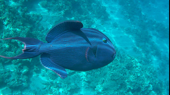

Fujifilm zadbało, aby miłośnicy świata podwodnego mogli cieszyć się możliwością rejestracji filmów w rozdzielczości HD 1280×720 pikseli. Zapis odbywa się z maksymalną prędkością 30 kl/s przy wykorzystaniu kodowania Motion JPEG i formatu AVI. Aparat pozwala na korzystanie z zoomu podczas rejestracji filmów, jednak wiąże się to z kompletną utratą ostrości na kilka sekund i zarejestrowaniem przez mikrofon niezbyt przyjemnego dla ucha, irytującego dźwięku. Oglądając klipy zarejestrowane XP10 mamy podobne wrażenie jak w przypadku zdjęć. Wszystko poprawnie, ale bez „ochów” i „achów”. Zastosowany kodek i sposób kompresji dobrze radzą sobie z ogromną liczbą szczegółów na krajobrazach podwodnych, przez co nawet przy bardziej dynamicznych scenach nie widać efektów działania stratnej kompresji. Niestety znów jest trochę blado, mało kontrastowo i niezbyt kolorowo.
Na pocieszenie pozostaje fakt, że w trybie filmowym aparat wykorzystuje ustawiony wcześniej tryb tematyczny, tak więc nie ma konieczności wchodzenia do menu, aby pod wodą przejść z robienia zdjęć do kręcenia klipów wideo. Ponadto, podobnie jak w przypadku zdjęć, aparat dobrze radzi sobie z automatyką balansu bieli, gdy nagle wynurzymy się z wody. Na filmie nie pojawia się, często spotykany w takich sytuacjach, czerwony zafarb.
