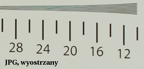

Pracując na wyostrzanych JPGach najwyższej rozdzielczości dla zakresu przesłon od 2.8 do 11, nie mamy najmniejszych problemów z siegnięciem poziomu MTF50 równego ponad 1700 LW/PH, a w przypadku tak samo wyostrzanych TIFFów nawet poziomu 2200 LW/PH.
