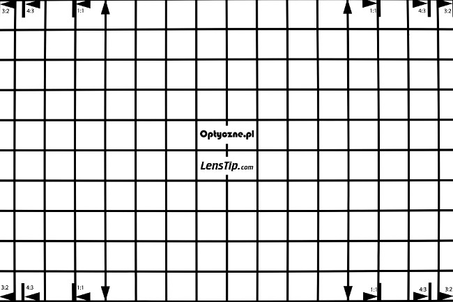

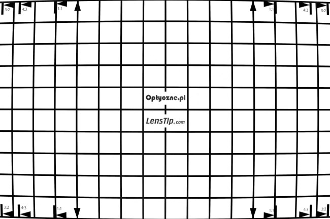

Dystorsja
W przypadku mniejszej matrycy i plików JPEG oprogramowanie dobrze radzi sobie z korygowaniem zniekształceń, bo mamy tutaj do czynienia ze śladową dystorsją beczkową o wartości -0.31%. Gdy przejdziemy do plików RAW, mamy jednak do czynienia ze znacznie większym poziomem sięgającym -2.30%.
Nikon Z7, 35 mm, JPEG, APS-C/DX
Nikon Nikkor Z 35 mm f/1.4  - Dystorsja i pole widzenia
Nikon Z7, 35 mm, RAW, APS-C/DX
W przypadku pełnej klatki, pliki JPEG znów nie dają nam powodów do narzekań, bo oprogramowanie dobrze radzi sobie z korygowaniem dystorsji i sprowadza ją do poziomu -0.41%.
Pliki RAW wyraźnie jednak pokazują, że konstruktorzy optyki Nikkora zupełnie odpuścili sobie korygowanie dystorsji. Tutaj mamy bowiem do czynienia z ogromnym, jak na ten kąt widzenia, poziomem -5.31%.
Ten wysoki wynik został uzyskany poprzez wykonanie pomiaru na naszej największej tablicy testowej, w przypadku której obiektyw był umieszczony niespełna dwa metry od niej. Warto jeszcze sprawdzić jak wygląda korygowanie dystorsji dla promieni padających z nieskończoności. W tym przypadku wynik jest niższy, ale wciąż bardzo wysoki, bo sięga on -4.56%.
Nikon Z7, 35 mm, JPEG, FF
Nikon Z7, 35 mm, RAW, FF
