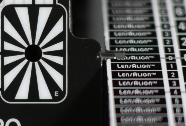

Mechanizm ustawiający ostrość, w połączeniu z aparatem Nikon Z7, pracuje całkowicie bezgłośnie, ale z umiarkowaną prędkością. Przebieg całego zakresu odległości i potwierdzenie ostrości, niezależnie od kierunku pracy, zajmuje około 0.7-0.8 sekundy.
Jeśli chodzi o celność autofokusa, możemy się tutaj wypowiadać w samych superlatywach. Obiektywowi praktycznie nie zdarzało się pudłować i to niezależnie od tego czy pracowaliśmy w studio czy w plenerze.
Nie zauważyliśmy także problemów z tendencją do ustawiania ostrości przed lub za właściwym obiektem.
Nikon Z7, 35 mm, f/1.4
