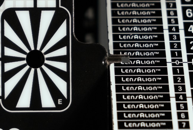

Autofokus Fujinona XF 16-50 mm f/2.8-4.8 R LM WR, w połączeniu z aparatem Fujifilm X-T2, pracuje całkowicie bezgłośnie i bardzo szybko. Przebieg całego zakresu odległości i potwierdzenie ostrości zajmuje zwykle około 0.3 sekundy, co jest wynikiem bardzo dobrym. Co ważne, wartość ta nie zależy od kierunku pracy i ogniskowej.
Na wysoką ocenę zasłużyła także celność mechanizmu ustawiającego ostrość. Nie odnotowaliśmy tutaj zauważalnych problemów, niezależnie od tego czy pracowaliśmy w studio, czy w plenerze. Brawo!.
Nie mieliśmy też problemów z tendencją do ustawiania ostrości przed lub za właściwym obiektem i to niezależnie od użytej ogniskowej.
X-T2, 50 mm, f/4.8
