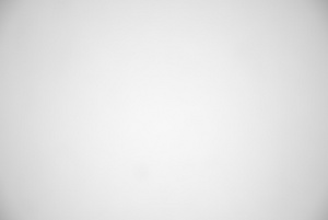

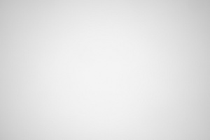

Chcąc zobaczyć, jak optyka radzi sobie z tą wadą, musimy przyjrzeć się plikom RAW wywołanym neutralnym oprogramowaniem takim jak dcraw. Odpowiednie miniaturki pokazane są poniżej.

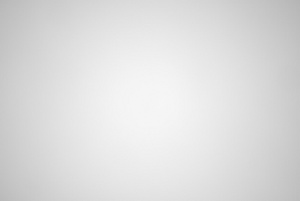

Fujifilm X-T2, RAW, 16 mm, f/2.8 Fujifilm X-T2, RAW, 16 mm, f/4.0
Fujifilm Fujinon XF 16-50 mm f/2.8-4.8 R LM WR - Winietowanie Fujifilm Fujinon XF 16-50 mm f/2.8-4.8 R LM WR - Winietowanie

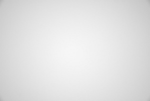

Fujifilm X-T2, RAW, 33 mm, f/3.8 Fujifilm X-T2, RAW, 33 mm, f/4.0

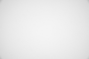

Fujifilm X-T2, RAW, 50 mm, f/4.8 Fujifilm X-T2, RAW, 50 mm, f/5.6

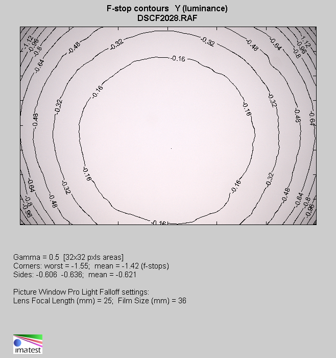

Tym razem problemów jest więcej, ale ogólny obraz jest naprawdę rozsądny. Tutaj wyraźnie wychodzą bonusy wynikające z zastosowania mniejszej matrycy i dobrze dopasowanej do niej optyki. Przecież, na pełnej klatce, konstrukcje dające podobne kąty widzenia, niejednokrotnie pokazują winietowanie na poziomie dochodzącym nawet do okolic 3 EV. Fujinonowi bardzo daleko do tak fatalnych osiągów.
Na najtrudniejszej kombinacji ogniskowej 16 mm i światła f/2.8 spadek jasności w rogach kadru wynosi 39% (-1.42 EV). Pewnym problemem może być tutaj dość wolny spadek winietowania wraz z przymykaniem przysłony, bo na f/4.0 mamy do czynienia z wartością 28% (-0.95 EV), na f/5.6 z poziomem 21% (-0.68 EV), natomiast na f/8.0 z wynikiem 20% (-0.66 EV). Dalsze przymykanie przysłony nie daje już mierzalnych efektów.

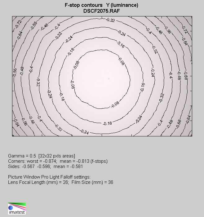

W środku zakresu ogniskowych osiągi są zauważalnie lepsze. Nawet na maksymalnym otworze względnym mamy do czynienia z umiarkowanym poziomem 24% (-0.81 EV), który zmniejsza się do 20% (-0.64 EV) po lekkim przymknięciu przysłony do f/4.0. Na przysłonach f/5.6 i f/8.0 odnotowaliśmy wyniki odpowiednio 16% (-0.50 EV) i 15% (-0.47 EV).

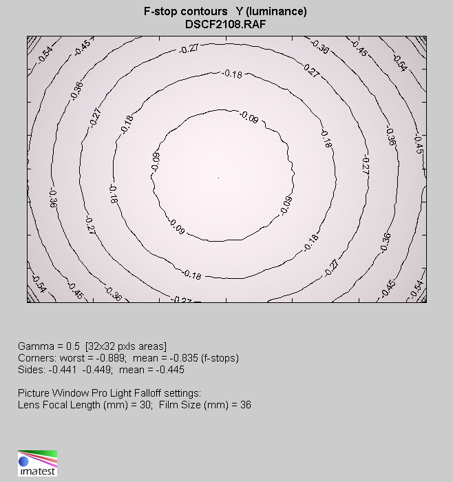

Fujifilm X-T2, 16 mm, RAW, f/2.8

Fujifilm X-T2, 33 mm, RAW, f/3.8

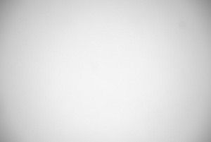

Fujifilm X-T2, 50 mm, RAW, f/4.8
