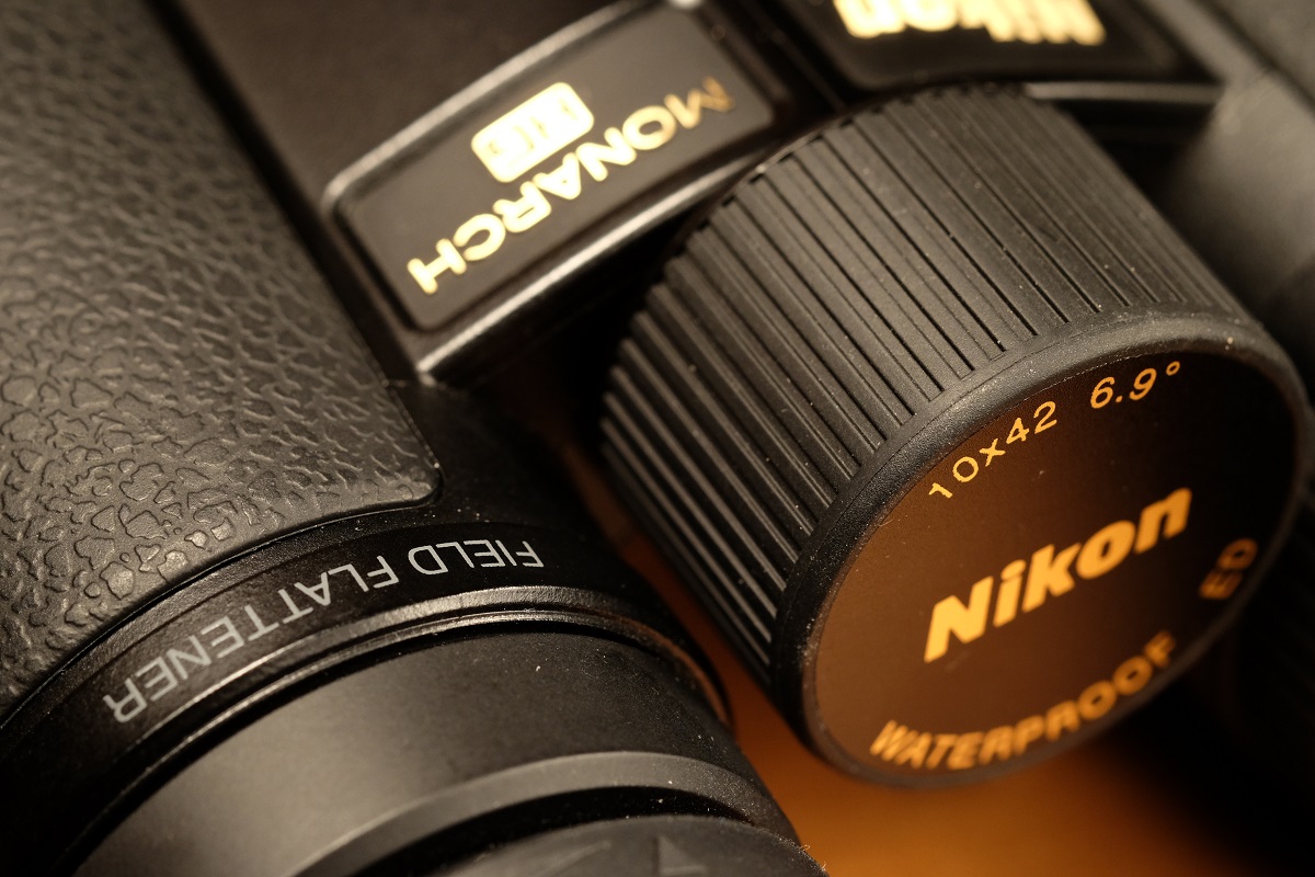

Dyskretny napis przy okularze informuje o wyposażeniu układu optycznego w korektor krzywizny pola, poprawiający ostrość obrazu na brzegu pola widzenia.
Dzienne „oglądactwo” Monarchem HG 8x42 szybko potwierdziło klasę większego brata używanego w Bieszczadach. Co najważniejsze dla żeglarzy – obie lornetki dostępne na jachcie dysponują dokładnie takim samym, dużym polem widzenia wynoszącym 8.3°. O ile ostrość obrazu w centrum pola widzenia w obu modelach jest świetna, na brzegu model HG jest bezspornym zwycięzcą. Zastosowanie korektora krzywizny pola między pryzmatami i okularami jest widoczne i powoduje, że obserwacja jest bardziej relaksująca i zupełnie nie męcząca dla wzroku. Do tej pory delikatna nieostrość zupełnie mi w małym Monarchu nie przeszkadzała, ale nowszy HG obnażył ją bezlitośnie. I za każdym razem, gdy mój wzrok padał na dyskretny napis FIELD FLATTENER, wiedziałem, że czeka mnie obraz popularnie nazywany „ostry jak żyleta”. Masa modelu HG, wynosząca 665 g wcale nie przeszkadza przy obsłudze lornetki jedną ręką – duże i pokryte gumą pokrętło ostrości z powodzeniem daje się obracać jednym palcem; poza tym – przy powiększeniu 8x ostrości obrazu nie trzeba korygować zbyt często. Ponieważ podczas dnia źrenica oka przymknięta była do około 3 mm, ciężko było ocenić zysk wynikający z użycia większych obiektywów. Natomiast ogromnym atutem podczas dnia okazało się większe odsunięcie źrenicy wyjściowej. Używając często okulary przeciwsłoneczne, w maluchu 8x30 nie miałem szans objąć wzrokiem całego pola widzenia. Zaś nowy Monarch HG 8x42 oferuje odsunięcie źrenicy wynoszące prawie 18 mm – okularnicy będą zachwyceni!

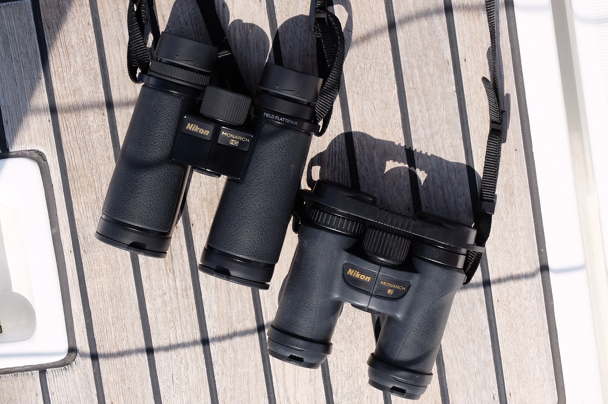

Podczas rejsu we Włoszech oko w oko spotkały się Monarch HG 8x42 i jego młodszy brat: Monarch 7 8x30.
O swoich nocnych walorach Monarch HG pozwolił mi się przekonać w nocy z 4 na 5 września, gdy z wyspy Capraia płynęliśmy całą noc na Giannutri – długie „przejście” na dystansie prawie 70 km, którego atrakcjami było minięcie wysp Capri i Montecristo. Dzięki Księżycowi w pełni noc była dość jasna – w sam raz by pokusić się o porównanie, co daje to samo powiększenie, ale raz przy źrenicy wyjściowej 3.75 mm, raz przy 5.25 mm. Nie chodzi tu bynajmniej o rozpoznawanie świateł, ale np. detali linii brzegowej na pogrążonych w nocnych ciemnościach wyspach. Im ciemniej się stawało, tym wyraźniejsza była różnica w jasności obrazu. Jak przypuszczam, nie tylko ze względu na większą średnicę źrenicy wyjściowej, ale również z powodu nieco skuteczniejszych powłok na elementach optycznych. Pewnie dlatego w Monarchu HG bez problemu dało się zauważyć pławy oznaczające zastawione sieci rybackie, a w maluchu 8x30 niestety nie… Dla lubiących coś policzyć: przy średnicach źrenic 3.75 i 5.25, większy Monarch HG dostarcza do oka niemal 2x więcej światła. A dzięki lepszym powłokom – nieco ponad 2x! Różnica jest więc ogromna i większość nocy spędziłem jednak z modelem HG przy oku. Czy lornetka 7x50 dałaby mi coś więcej? Nie sądzę: na jachcie dość jasno świeci kompas i monitor LCD od nawigacji, jakieś światło przedziera się z kokpitu: to wszystko sprawia, że nie ma szans na lepszą adaptację oka do ciemności i osiągnięcie źrenicy zbliżonej choćby do 7 mm. Poza tym, jak to się mówi, „latka lecą” i będąc w wieku 40+ wątpię, czy w ogóle moje źrenice są w stanie się tak szeroko otworzyć. Po tym rejsie śmiem nawet twierdzić, że Monarch HG 8x42 to aktualnie jedna z najatrakcyjniejszych lornetek do poważnego żeglowania: wodoszczelna, lekka, mała i solidna, z wielkim polem widzenia, dobrą ostrością na brzegu i wystarczającą jasnością obrazu.

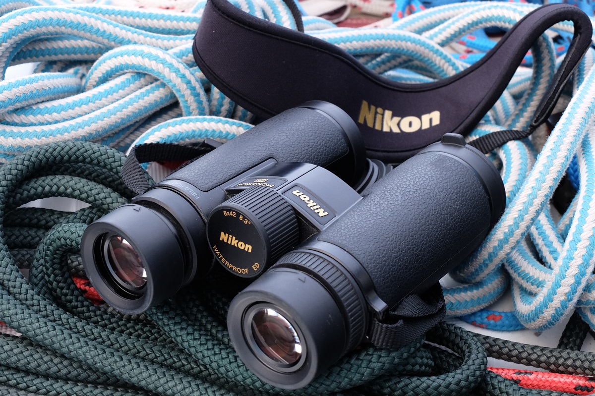

Podczas dnia lornetka sporo czasu spędzała na pokładzie i nie zawsze spoczywała w futerale: jednak pokrywki obiektywów i okularów spisywały się nienagannie. Szczególnie godne pochwały jest niemal szczelne zamknięcie obiektywów z przodu, przez co pokrywki bardzo skutecznie chronią obiektyw przez bryzgami morskiej wody. Podczas tygodniowego rejsu tylko raz zaszła konieczność umycia optyki z kropel wody morskiej. Znacznie częściej z muszli ocznych usuwany był nadmiar kremu z filtrem UV… Hermetyczność lornetki i jej wodoszczelność nie zawiodły, podobnie dobrze spisywała się gumowa okleina na lornetce. W odróżnieniu od dotychczas oferowanych „dachówek”, Nikon nie zdecydował się na gumę całkowicie otaczającą tubusy, ale przyklejoną na części powierzchni bocznej. W efekcie lornetka zyskała bardziej elegancki wygląd nic nie tracąc ze swojej solidności.
