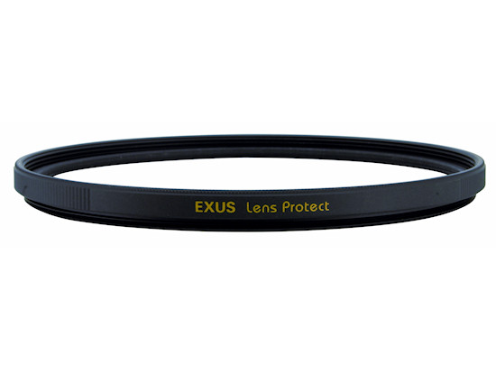

Z przyjemnością informujemy, że w ofercie Marumi pojawiła się nowa seria EXUS. Jej nazwa wywodzi się od angielskich słów: “Experience, Ultimate and Specifications”. EXUS to wiedza, doświadczenie i najnowsza technologia Marumi, oparta na ponad 60-letnim doświadczeniu w tworzeniu filtrów. W nowej serii znalazły się dwa modele: EXUS Lens Protect oraz EXUS C-PL. Zapraszamy do zapoznania się z ich głównymi zaletami.
Główne zalety EXUS Lens Protect (LP)
- Nowa powłoka ASC (Anti-Static) – dzięki niej brud i kurz nie osiada na filtrze
- Powłoka hydrostatyczna – pozwala łatwo usunąć wodę i tłuszcz
- Ultra Low Reflection – mniej niż 0.3%, czarna farba na krawędzi soczewki
- Cienkie i wytrzymałe – t=2.0 mm (Super DHG t=1.3 mm) umocowany w nowym pierścieniu typu SLIM
- Nowo-zaprojektowany pierścień – cienkie ochronne rowki, satynowe wykończenie, radełkowanie na pierścieniu
- Ultra-niski współczynnik odbicia
- Materiał: Białe szkło (B270), takie samo jak w Super DHG
- Grubość: 1.3 mm ±0.1 mm => 2.0 mm ±0.1 mm
- Szkło pokryte czarną farbą na brzegach
- Mimo, że grubość soczewki wzrosła o 2mm, grubość pierścienia pozostała bez zmiany
- Korekta i poprawa struktury pierścienia oraz nowy sposób osadzenia soczewki: prasa pod wysokim ciśnieniem + wkręcanie (sposób opatentowany)

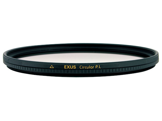

Główne zalety EXUS Circular PL – filtr polaryzacyjny kołowy
- Ultra Low Reflection – Mniej niż 0.6%, czarna farba na krawędzi soczewki
- Nowe powłoki zwiększające transmisję światła – transmisja światła wyższa o 30% niż w serii Super DHG
- Powłoka teflonowa na gwincie – sprawne i szybkie montowanie i zdejmowanie z obiektywu
- Grubość pierścienia: zredukowana z 7.0 mm do 6.5 mm
- Podstawa mocowania pozostała ta sama, zoptymalizowano grubość pierścienia
- Ponadto dodane linie blokujące światło padające na pierścień eliminują duszki i flary (patent zgłoszony)
- Zastosowanie powłoki teflonowej wokół gwintu pomoże zwiększyć wydajność smarowania powierzchni, umożliwiając płynne mocowanie / odłączanie filtra z obiektywu. (patent zgłoszony)
