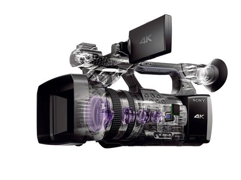

Na targach IFA w Berlinie firma Sony zaprezentowała swój pierwszy konsumencki model kamery 4K - Handycam FDR-AX1E. Została ona wyposażona w przetwornik obrazu CMOS Exmor R™ typu 1/2,3" i obiektywu Sony G z 20-krotnym zoomem optycznym (odpowiednik 31,5 - 630 mm dla pełnej klatki).
- Rejestracja obrazu 4K Ultra HD z wykorzystaniem przetwornika obrazu CMOS Exmor R™, profesjonalnego procesora obrazu oraz obiektywu typu G o wysokiej jakości wyposażonego w zoom optyczny 20x i stabilizator SteadyShot
- Zapis materiału filmowego 4K w nowym, wydajnym formacie XAVC S
- Dwa gniazda na karty pamięci XQD umożliwiające nagrywanie w trybie naprzemiennym
- Wyświetlanie filmów 4K na telewizorach BRAVIA z wykorzystaniem jednego przewodu HDMI
- Profesjonalne możliwości dzięki rozbudowanym funkcjom ręcznego wyboru ustawień oraz gniazdom audio typu Cannon (XLR)
Firma Sony zaprezentowała swoją pierwszą kamerę 4K z segmentu elektroniki użytkowej: Handycam® FDR-AX1E. Od dziś pasjonaci wideofilmowania mogą więc nagrywać imponujący obraz w formacie 4K, uzyskując niezrównane bogactwo szczegółów i cudowną kolorystykę.
4 razy więcej szczegółów niż w formacie Full HD
Do nagrywania materiałów 4K i HD z kamery FDR-AX1E wykorzystywany jest format XAVC S i kontener multimedialny MP4. Do zapisu obrazu służy kodek MPEG-4 AVC/H.264 Long GOP, a do zakodowania dźwięku — format Linear PCM. Dzięki formatowi XAVC S nagrywanie materiałów 4K jest łatwiejsze i wygodniejsze: na karcie pamięci XQD o pojemności 64 GB mieszczą się blisko dwie godziny nagrania 4K. Po zmianie trybu zapisu na Full HD jedna karta wystarcza do nagrania niemal 3 godzin materiału w formacie 1920x1080 50p. W celu zapewnienia zgodności z obecnymi urządzeniami powszechnego użytku planowana jest aktualizacja formatu AVCHD, która będzie miała miejsce w pierwszej połowie 2014 r.![]() |
Kamera FDR-AX1E jest wyposażona w przetwornik obrazu CMOS Exmor R™ typu 1/2,3" o sprzętowej rozdzielczości 4K (3840 x 2160) — niezbędnej do uzyskania nadzwyczaj szczegółowego obrazu. Rejestrowany obraz zawiera cztery razy więcej szczegółów niż nagrania w formacie Full HD, a jego przepływność jest dostosowana do olbrzymiej ilości danych w strumieniu 4K 50 kl./s. Zaawansowany procesor obrazu, identyczny ze stosowanymi w profesjonalnych kamerach 4K, z dużą szybkością przetwarza sygnały z przetwornika CMOS i w czasie rzeczywistym generuje finalne klatki obrazu 50p.
Nieskazitelna jakość nagrań to także zasługa wysokiej jakości obiektywu Sony typu G. Konstruktorzy połączyli w nim soczewkę asferyczną ze specjalnym szkłem o bardzo małej dyspersji, uzyskując nadzwyczajne wyniki. Dzięki optymalizacji obiektywu pod kątem rejestracji szczegółów obrazu i kolorystyki, ten pionierski model Handycam® jest prawdziwą klasą dla siebie. Co więcej, 20-krotny zoom optyczny obiektywu umożliwia nastawianie ogniskowych z zakresu od 31,5 do 630 mm (w przeliczeniu na format 35 mm), a stabilizator Optical SteadyShot utrzymuje stabilność obrazu nawet przy dużym zbliżeniu.

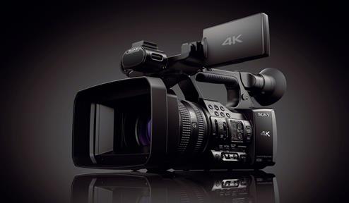

Twórcze możliwości i ergonomia godna sprzętu profesjonalnego
Kamera FDR-AX1E ma kilka funkcji ułatwiających twórcze kształtowanie wyglądu obrazu. Należą do nich trzy filtry ND, służące do korygowania ilości światła docierającego przez obiektyw do matrycy obrazu. Ich cztery ustawienia — wyłączony (przezroczysty), 1/4, 1/16 i 1/64 — dają użytkownikowi możliwość korekty warunków oświetlenia i nastawiania żądanego czasu migawki oraz przysłony nawet w jasne, pogodne dni. Dostępnych jest ponadto pięć funkcji przetwarzania obrazu (balans bieli, gamma, szczegółowość, szczegółowość skóry i macierz), których różne kombinacje pozwalają nadać filmowi oczekiwany charakter i kinowy wygląd.Z myślą o nadaniu filmowi oprawy dźwiękowej godnej imponującego obrazu 4K, kamera jest wyposażona w zaawansowany wewnętrzny mikrofon oraz w dwa gniazda typu Cannon (XLR), powszechnie stosowane w sprzęcie profesjonalnym. Te ostatnie służą do podłączenia zewnętrznych mikrofonów stereofonicznych, które zagwarantują zrównoważony, zsynchronizowany z obrazem dźwięk, który można miksować z sygnałem z wbudowanego mikrofonu.
Dla ułatwienia zdjęć kamera FDR-AX1E jest wyposażona w dwa dogodnie umieszczone przyciski rozpoczynania/zatrzymywania nagrywania oraz w umieszczoną na uchwycie dźwignię zoomu, szczególnie przydatną przy nagrywaniu z małej wysokości. Przewidziano też dedykowane elementy sterujące do automatycznego/ręcznego nastawiania ostrości oraz siedem przycisków programowalnych, do których użytkownik może przypisać wybrane przez siebie funkcje, między innymi wyświetlanie znaczników, wyświetlanie wzoru zebry, wyróżnianie ostro ujmowanych fragmentów obrazu (peaking), powiększanie obrazu przy nastawianiu ostrości, automatykę ekspozycji, SteadyShot, paski barw i sposób działania lampki nagrywania.
Nośnikiem danych w kamerze FDR-AX1E są karty pamięci XQD™, pozwalające na sprawny, szybki odczyt i zapis filmu 4K. Zastosowanie dwóch gniazd na nośniki danych umożliwia nagrywanie naprzemienne, czyli przełączenie nośnika w trakcie nagrania, bez obaw o wyczerpanie pojemności w środku sceny — jak w profesjonalnych kamerach Sony. Możliwa jest nawet wymiana pełnego nośnika „na gorąco”, gdy trwa zapis na drugiej karcie.
