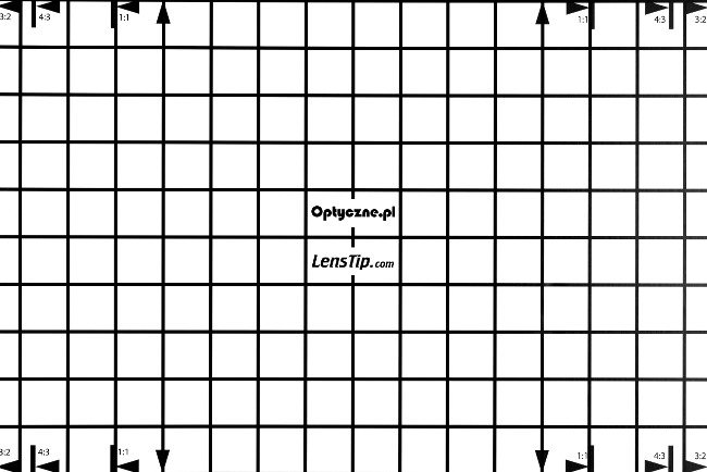

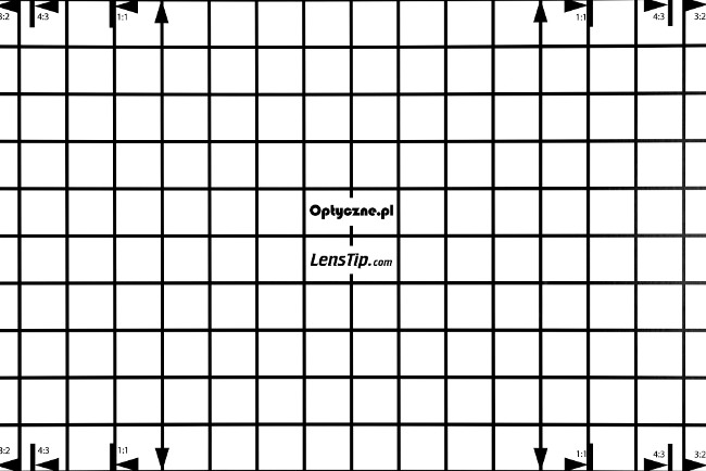

Dystorsja
Od teleobiektywu o ogniskowej 85 mm nie oczekujemy problemów ze zniekształceniami geometrycznymi. I faktycznie, w przypadku Viltroksa AF 85 mm f/1.4 Pro tych problemów nie ma i to niezależnie od tego jakiego detektora używamy. Na matrycy APS-C uzyskaliśmy bowiem znikomą wartość +0.28%, natomiast na pełnej klatce mamy nieznacznie większy wynik wynoszący +0.58%. Można więc śmiało powiedzieć, że w tej kategorii testowany obiektyw poradził sobie bardzo dobrze, choć warto też przypomnieć, że Meike wypadł tutaj jeszcze lepiej.
Sony A7R IIIa, 85 mm, APS-C
Viltrox AF 85 mm f/1.4 Pro - Dystorsja i pole widzenia
Sony A7R IIIa, 85 mm, FF
