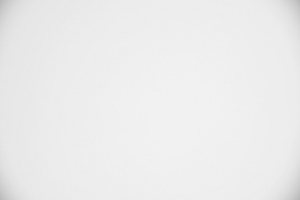

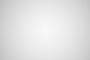

Najpierw sprawdzimy, jak winietowanie wygląda na mniejszej matrycy APS-C. Odpowiednie miniaturki znajdują się poniżej.
A7R IIIa, APS-C, f/1.4 A7R IIIa, APS-C, f/2.0
Viltrox AF 85 mm f/1.4 Pro - Winietowanie Viltrox AF 85 mm f/1.4 Pro - Winietowanie
Nawet na maksymalnym otworze względnym winietowanie nie daje się tutaj mocno we znaki, bo sięga tam niewielkiej wartości 22% (-0.71 EV). Problem praktycznie znika na przysłonach f/2.0 i f/2.8, gdzie odnotowane przez nas wyniki wyniosły odpowiednio 7% (-0.22 EV) oraz 2% (-0.06 EV).

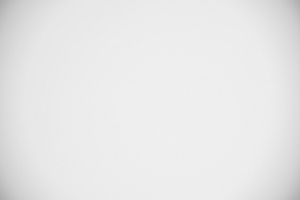

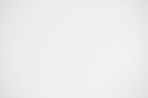

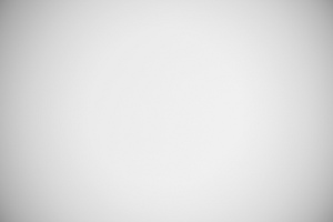

Po przejściu na większą matrycę pełnoklatkową problemów jest zauważalnie więcej i wyraźnie widać to na poniższych zdjęciach.
A7R IIIa, FF, f/1.4 A7R IIIa, FF, f/2.0
A7R IIIa, FF, f/2.8 A7R IIIa, FF, f/4.0

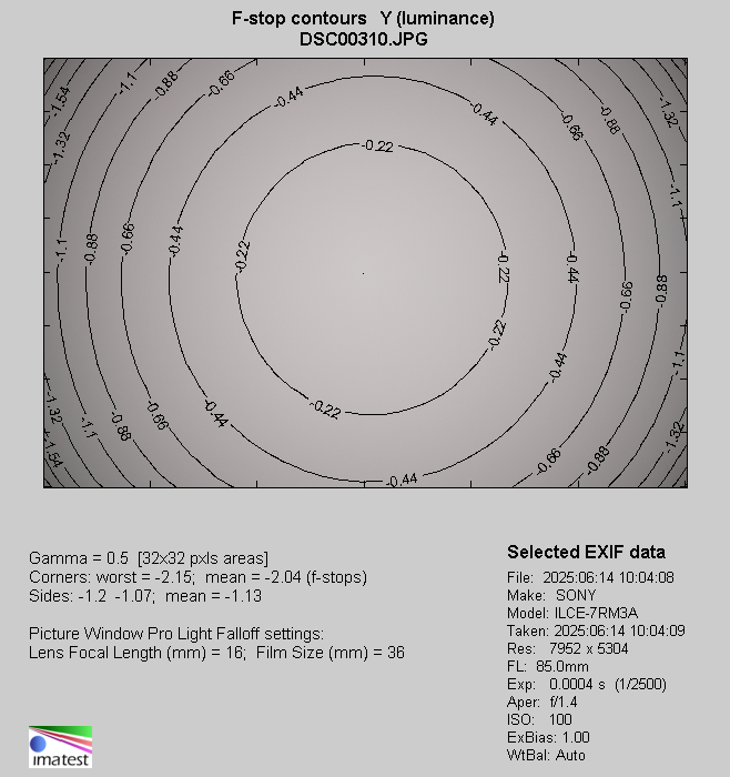

Na maksymalnym otworze względnym uzyskany przez nas wynik jest duży i sięga 51% (−2.04 EV). Jest to rezultat znajdujący się dosłownie po środku 49% odnotowanych przez Sony FE 85 mm f/1.4 GM II oraz 53% uzyskanych dla Meike AF 85 mm f/1.4. I choć różnice są tutaj na granicy błędów pomiarowych, ciekawe jest to, że najbardziej winietuje obiektyw o największych rozmiarach.
Na f/2.0 omawiana wada sięga 36% (-1.31 EV), na f/2.8 spada do 27% (-0.92 EV), natomiast na f/4.0 wynosi 23% (-0.74 EV). Wciąż możemy ją dojrzeć na przysłonach f/5.6 i f/8.0, gdzie odnotowane przez nas wyniki to odpowiednio 17% (-0.53 EV) oraz 12% (-0.38 EV). Problemy w tej kategorii kończą się całkowicie dopiero na przysłonach f/11 i f/16, gdzie notujemy poziom odpowiednio 7% (-0.21 EV) i 5% (-0.16 EV).
Sony A7R IIIa, JPEG, f/1.4
