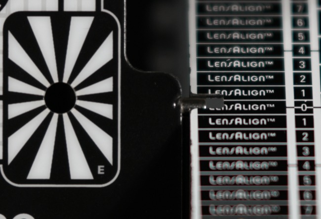

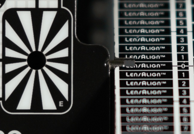

Testowany obiektyw został wyposażony w silnik Hyper VCM, dzięki czemu ustawianie ostrości ma być ciche i szybkie. Jeśli chodzi o głośność pracy, to faktycznie nie można tutaj mieć żadnych zastrzeżeń, bo podczas ustawiania ostrości obiektyw nie wydaje praktycznie żadnych dźwięków. W przypadku tempa pracy, nie możemy tutaj mówić o jakimś demonie prędkości, ale uzyskiwane wyniki są naprawdę rozsądne, bo typowy czas przebiegu całego zakresu odległości i potwierdzenie ostrości zajmowało około 0.5-0.6 sekundy. Czas ten był bardzo podobny na obu korpusach użytych w teście czyli Sony A7R IIIa oraz Sony A7R V.
Celność autofokusa była dobra, ale nie wybitna. Pomyłki zdarzały się zarówno podczas pracy w studio jak i w plenerze, a ich liczba trzymała się poziomu 5-10%.
Jeśli chodzi o tendencję do ustawiania ostrości przed lub za właściwym obiektem, nie zauważyliśmy jej na żadnym korpusie użytym w teście.
A7R IIIa, f/1.4
Viltrox AF 85 mm f/1.4 Pro - Autofokus i oddychanie
A7R V, f/1.4
