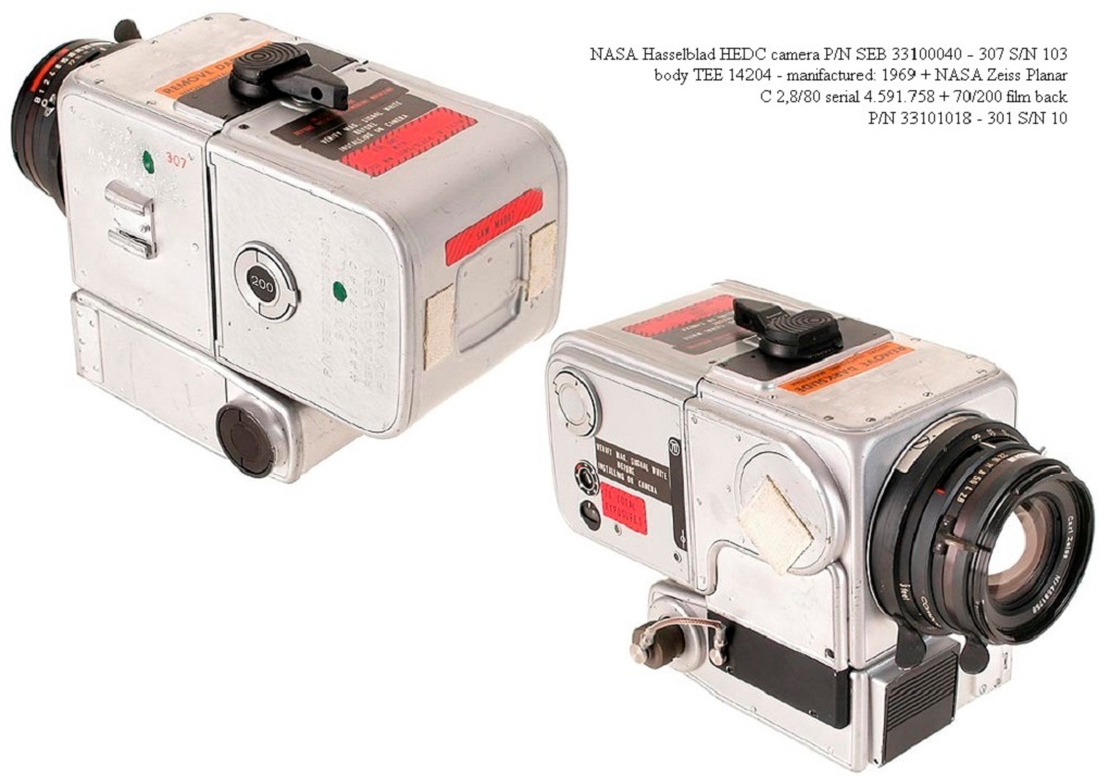

Dwa widoki Hasselblada HEDC w „księżycowej” wersji w kolorze matowego chromu. Duży czarny kwadrat pod obiektywem to ogromny spust migawki, tak powiększony by z łatwością obsługiwać go w grubych rękawicach. „Korek” pod winderem na prawym zdjęciu umożliwiał ładowanie akumulatorów bez ich wyjmowania z windera. (źródło: Westlicht Photographica Auction)
Korpus modelu HEDC niewiele różnił się od wersji HEC. To właśnie ten aparat – wyposażony w obiektyw Zeiss Biogon 60/5.6 – zamocowany był na specjalnym uchwycie przed astronautą podczas spacerów księżycowych. Słowo „Data” w nazwie może sugerować jakąś jego „cyfrowość”, ale chodziło tu tylko o fotograficzne zbieranie danych. Zdjęcia wykonane tymi aparatami służyły do dokumentowania działalności na powierzchni Księżyca. Z kolei aparat superszerokokątny był kolejną modyfikacją modelu SWC, ale używano go ze składanym celownikiem ramkowym i kasetą na 200 zdjęć.

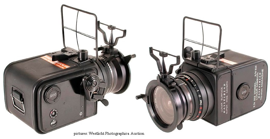

Szerokokątny Hasselblad LSSC był odmianą modelu SWC i wyposażony był w celownik ramkowy. (źródło: Marco Cavina)

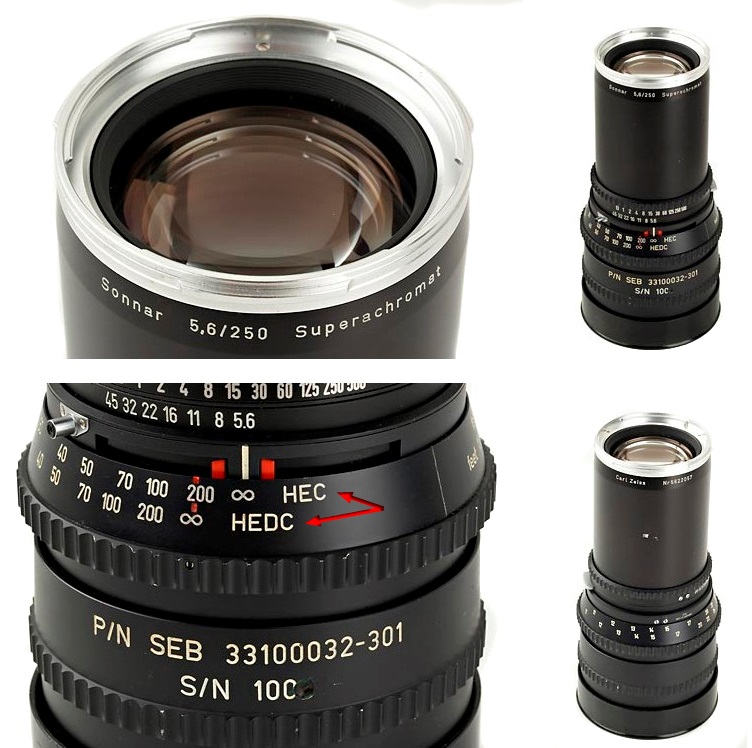

Sonnar-Superarchomat 250/5.6 produkcji Zeissa to obiektyw, który uchodził za jeden z najostrzejszych teleobiektywów tamtych czasów. Strzałkami wskazano na obiektywie na podwójną skalę ostrości, obowiązującą z modelami HDC i HEDC. Przesunięcie ostrości wynikało z dodania płytki reseau
