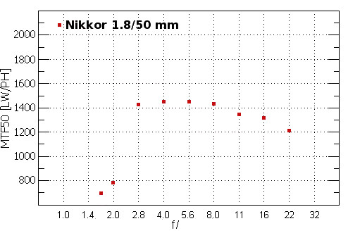

Tradycyjnie już, poniżej przedstawiamy wykres rozdzielczości MTF50 wyrażonej w LW/PH i policzonej na zdjęciach tablicy testowej zapisanych jako pliki JPEG. Zdjęcia wykonane zostały z obiektywem stałoogniskowym Nikkor AF 50 mm f/1.8D. Stopień wyostrzenia zdjęć JPEG ustawiony był w aparacie na standardowy, który w tym przypadku, jak przystało na model profesjonalny, odpowiada stopniu minimalnemu. Wykres pozwala na porównanie rozdzielczości korpusu wraz z dobrej klasy obiektywem, do aparatów kompaktowych, dla których optyka i matryca jak gdyby stanowią nierozerwalną całość. Zdajemy sobie sprawę z tego, że porównywanie D3 to jakiegokolwiek aparatu kompaktowego to raczej nieporozumienie, więc tą część testu prezentujemy niejako dla tradycji oraz dla oceny tego jak aparat w standardowych ustawieniach traktuje JPG-i.

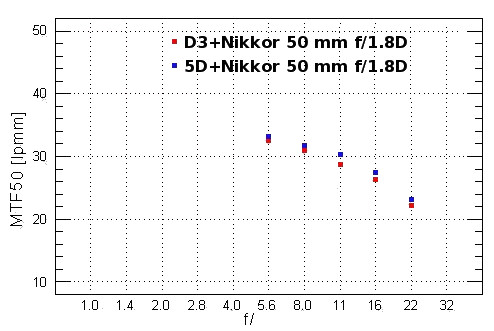

Poniżej przedstawiamy wykres rozdzielczości dla przysłon od f/5.6 do f/22 dla Nikona D3 i Canona 5D. Zdjęcia zostały wykonane z obiektywem Nikkor AF 50 mm f/1.8D. Podłączenie do korpusu Canona obiektywu Nikkor umożliwiła odpowiednia przejściówka. Dzięki temu mogliśmy przeprowadzić porównanie z ta samą optyką. Sposób ten nie jest oczywiście bez wad, bo sama przejściówka, nie zawsze wykonana idealnie, może ingerować w jakość obrazu, a dodatkowo ręczne ustawianie ostrości, do którego byliśmy zmuszeni w przymadku tandemu EOS 5D i Nikkor, jest mniej dokładne niż poleganie na świetnym autofokusie D3. W efekcie jednak otrzymaliśmy zadowalające wyniki, które pokazujemy na poniższym wykresie.
Nikon D3 - Rozdzielczość
Zanim wydamy wyrok, że 5D jest lepszy od D3 należy uświadomić sobie kilka spraw. Zdjęcia zostały wykonane na najniższych realnych (natywnych) czułościach, a więc w przypadku Canona było to 100 ISO, Nikona 200 ISO. O możliwych negatywnych skutkach użycia przejściówki już wspominaliśmy. Wprowadza ona zatem dodatkowy błąd, a realnie myśląc przejściówka powinna ewentualnie dodatkowo zaniżać rozdzielczości dla 5D. Dodatkowe zaniżenie MTF-ów w 5D może wynikać z ręcznego ustawiania ostrości, które jest oczywiście mniej precyzyjne, nawet jeśli wykonamy kilkanaście ustawień i wybierzemy najlepsze. Trzeba także zdać sobie sprawę, że matryce 5D i D3 nie mają tej samej liczby pikseli. Nikon D3 ma 12.1 miliona, a Canon 5D - 12.8 miliona. Po przeliczeniu dostajemy, że liniowa gęstość pikseli w 5D jest o blisko 3% większa niż w D3. Pewien wzrost wartości MTF w 5D na tej podstawie jest więc zrozumiały.

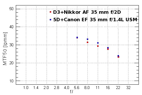

Część ze wspomnianych wyżej czynników można wyeliminować. Można użyć bowiem stałoogniskowych obiektywów systemowych, dzięki czemu pozbywamy się wpływu przejściówki oraz różnego sposobu ustawiania ostrości. Dla odmiany pojawiają się jednak inne problemy, bo mamy przecież do czynienie z dwoma różnymi szkłami. Z jednej strony przymknięte o 3-4 EV w stosunku do maksymalnego otworu nie powinny się znacząco od siebie różnić, z drugiej strony diabeł zawsze tkwi w szczegółach. Poniżej prezentujemy więc pomiary rozdzielczości dla 5D i D3 z obiektywami klasy 35 mm. Wykres ten w zasadzie potwierdza rezultaty otrzymane dla Nikkora AF 50 mm f/1.8D, pozwala więc nam sądzić, iż staranność w wykonaniu naszych testów pozwala nam wyciągnąć wiążące wnioski.
Patrząc na oba wykresy i uwzględniając błędy pomiarowe, które wynoszą na poziomie 0.3-0.5 lpmm, nie można mówić tutaj o zdecydowanie lepszej jakości matrycy 5D od D3, choć pewne minimalne różnice da się zauważyć. Aby zobaczyć, czy są one realne i czy da się je dojrzeć w rzeczywistych sytuacjach przeprowadziliśmy jeszcze jeden test, ale już na obiektywach Nikkor AF 50 mm f/1.8D i Canon AF 50 mm f/1.4 USM. Pośród wielu fotografów panuje opinia, że najlepiej ocenia się jakość zdjęcia twarzy ludzkiej, a w szczególności na oku, ewentualnie na włosach. Postanowiliśmy więc porównać tym sposobem aparaty 5D i D3. Na duże podziękowania w tym teście zasłużyła nasza modelka - Sylwia, która wykazała się anielską cierpliwością! Zdjęcia zapisane jako RAW zostały wywołane bez wyostrzenia programem dcraw i zapisane w bezstratnym formacie PNG. W tabeli zestawiliśmy wycinki portretu wykonanego przy czułościach 200, 400, 800 ISO, czasie 1/160 s i przysłonach odpowiednio f/11, f/16 i f/22.
