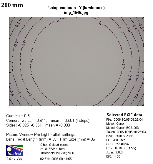

Zgodnie z oczekiwaniem spadek jasności w rogach daje się mocniej we znaki dla maksymalnej ogniskowej, lecz na szczęście nie jest to efekt znaczący. Dla f/6.3 zmierzona przez nas wartość winietowania wyniosła 18% (-0.57 wartości przysłony) i malała do 6% dla f/8.0.
