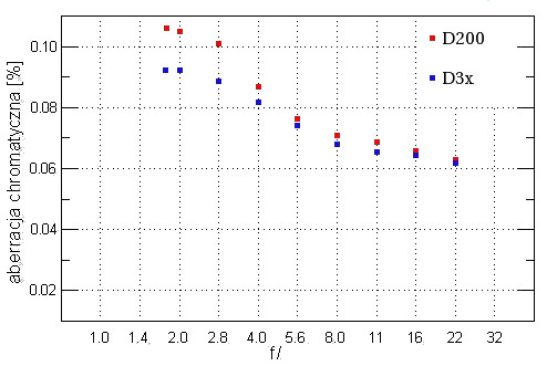

5. Aberracja chromatyczna
Aberracja chromatyczna nie da nam się we znaki przy pracy z Nikkorem 1.8/50. Efekty jej działania możemy zobaczyć tylko w okolicach maksymalnego otworu względnego i wada ta dość szybko maleje wraz z przymykaniem przysłony, by dla f/4.0 zbliżyć się do poziomu uznawanego za mały. Z drugiej strony konkurencyjne konstrukcje Canona czy Sony radzą sobie z aberracją znacznie lepiej, więc Nikkor wypada na ich tle przeciętnie.
Nikon Nikkor AF 50 mm f/1.8D - Aberracja chromatyczna
Wyjaśnienia wymaga jeszcze jedna rzecz. Uważnych Czytelników może zdziwić fakt, że aberracja na mniejszej matrycy D200 jest większa niż na pełnej klatce D3x. To efekt przyjętych przez nas jednostek pomiarowych. Gdyby wyrazić aberrację w pikselach, byłaby ona większa na D200. Problem z wyrażaniem aberracji w pikselach jest jednak taki, że metoda ta krzywdzi aparaty o mniejszych komórkach. Nasza metoda polega więc na podawaniu wartości procentowych uzyskiwanych poprzez podzielenie wyniku pomiaru aberracji w pikselach przez rozmiar kadru wyrażony także w pikselach. To pozwala na uniezależnienie się od wielkości pikseli, ale powoduje także, że pomiary na pełnej klatce są dzielone przez większą liczbę, a więc w efekcie dają mniejszy wynik wyrażony w procentach, co widać na naszym wykresie.
