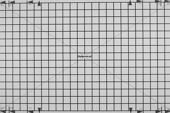

6. Dystorsja
Jak widać z poniższego zdjęcia, na małej matrycy DX, problem dystorsji u Nikkora 1.8/50 nie istnieje. Nasze wrażenia potwierdzają też pomiary, które pokazują tylko śladową dystorsję beczkową o wartości -0.20%.
Nikon Nikkor AF 50 mm f/1.8D - Dystorsja
Przy przejściu na pełną klatkę problem nadal jest, w zasadzie, marginalny. Dystorsja zwiększa się do poziomu tylko -0.49%.
