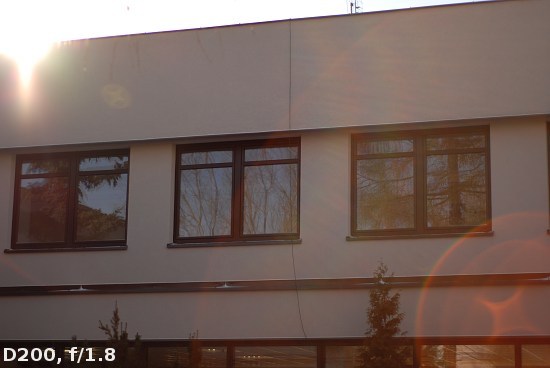

Super powłoki, tak zachwalane przez Nikona, chyba nie do końca są takie super, bo gdy zaczniemy pracę pod ostre światło, możemy bez problemów zarejestrować takie efekty jak na poniższym zdjęciu wykonanym Nikonem D200 na przysłonie f/1.8. Jest to zachowanie może nie do końca naganne, ale Canon 1.8/50 dla przykładu sprawował się tutaj troszkę lepiej.

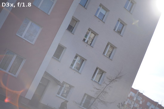

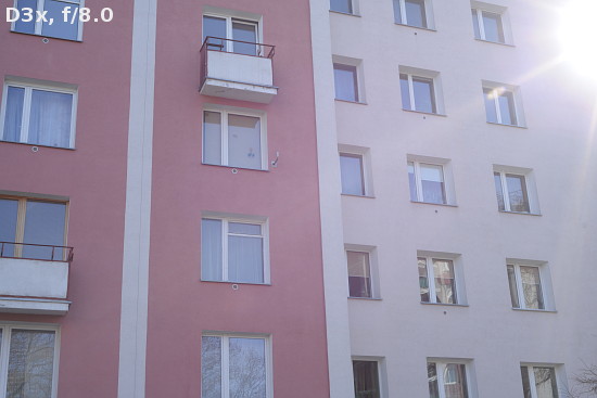

Gdy przejdziemy na pełną klatkę efekty są bardzo podobne. Na szczęście, przymknięcie przysłony obiektywu bardzo poprawia sytuację i na f/8.0 bliki nie są już tak uciążliwe, co widać na jednym z przykładowych zdjęć zaprezentowanych poniżej.

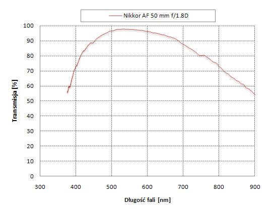

Na szczęście, jak na instrument tej klasy cenowej, wykres transmisji wygląda bardzo dobrze. W centrum zakresu widzialnego obiektyw traci tylko 2% światła, co zasługuje na bardzo duże pochwały. Gorzej jest w części niebieskiej i czerwonej widma, gdzie straty te wzrastają do ponad 10%. Ogólny obraz w tej kategorii pozostaje jednak dobry, bo w tej cenie naprawdę trudno wymagać czegoś więcej.
