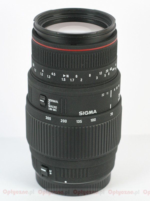

Test obiektywu Sigma 70-300 mm f/4-5.6 APO DG Macro

miałem okazje używać tego szkiełka (no moze bez DG). Optycznie uważam za więcej niz dobre jednak ze strata jakości na końcu. Kompaktowy rozmiar i waga pozwalaja na pstrykanie nawet na 1/45 z ręki, co przy ogniskowej 300mm nie jest częstym mykiem. Jesli do tego dodamy macro 1:2 to już mamy zupełnie świetne szkiełko. Niewielka średnica gwarantuje tanie filtry.
Wadą jest jednak brak IF (kręcenie mordką jest denerwujące) to spora wada przy szkłach tele. Dziwne przełączanie z trybu macro na zwykły, trzeba pokombinować zanim przycisk "puści" (a wystarczy zejść z zakresy macro i jest ok, szkoda ze w instrukcji tego nie opisali). Czasmi ma tendencje do gubienia ostrosci. Przejedzie po całym zakresie i pozamiatane. Dodatkowo przy niespecjalnej pogodzie gubi kontrast.
Mimo wszystko byłem zadowolony z tego szkiełka i mogę polecić jako pierwsze tele.
