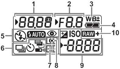

Górny panel LCD wyświetla informacje na 10 polach. Niestety nie jest on podświetlany – to duży minus.
Pentax K200D - Wygląd i jakość wykonania
  • 1 szybkość migawki
  • 2 przysłona
  • 3 balans bieli
  • 4 poziom baterii
  • 5 ustawienie wbudowanej lampy błyskowej
  • 6 zdjęcia seryjne
  • 7 obszar ustawienia ostrości
  • 8 rodzaj pomiaru ekspozycji
  • 9 ilość wolnego miejsca na karcie pamięci - liczba zdjęć
  • 10 format pliku
