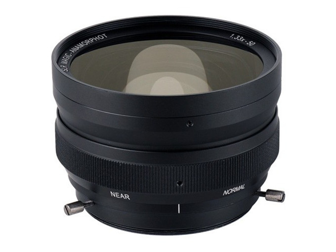

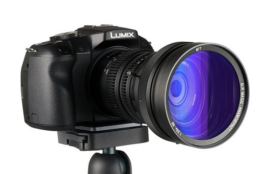

SLR Magic Anamorphot 1.33x 50
Firma SLR Magic zaprezentowała konwerter anamorfotyczny SLR Magic Anamorphot 1.33×50. Ten instrument optyczny adresowany jest do osób zajmujących się filmowaniem. Pozwala on na uzyskanie wynikowych proporcji obrazu 2.39:1 przy użyciu rejestratora zapisującego obraz filmowy w formacie 16:9.
Konwerter umożliwia rejestrowanie obrazu o szerszym kącie widzenia (o 33%), niż ma to miejsce w przypadku obiektywów standardowych. Jednocześnie, obraz jest „ściskany” w poziomie, co powoduje konieczność odpowiedniego przekształcenia go w postprodukcji cyfrowej lub zastosowania soczewki anamorfotycznej na projektor.
Dzięki SLR Magic Anamorphot 1.33×50 można uzyskać charakterystyczny „kinowy” efekt: specyficzne flary, smugi pochodzące od źródeł światła, czy eliptyczny bokeh.
Adapter posiada mocowanie filtrów o średnicy 77 mm. Gwint mocowania ma średnicę 62 mm, dostarczane są także przejściówki na 58, 52 i 49 mm. Urządzenie może być stosowane z obiektywami, których średnica przedniej soczewki nie przekracza 50 mm.
SLR Magic Anamorphot 1.33×50 jest już dostępny w przedsprzedaży, w cenie 749 funtów.
